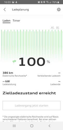

Sehr aufregender Fahrbericht. Aber warum zum Teufel habt ihr keine Übernachtung eingelegt?
Nach den ersten 60km
Screenshot-20190503-160339-myaudi
