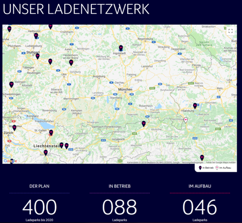

Was ich gar nicht kapiere ist die Ionity Strategie, den Hauptsitz der Firma nach München zu legen, aber dann keine Ladestation im Umkreis von 100km zu haben.
[Diskussionen zum CCS-Schnellladenetzwerk bitte in dem verlinkten Thema hier weiterführen. Die diesem Beitrag nachgefolgte Diskussion wurde von Motor-Talk dorthin ausgelagert.]
Ionity-status-apr-2019-in-d8
