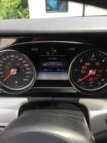

hallo zusammen,
hoffe mir kann hier jemanden antworten geben oder auch gerne tipps.
ich habe bis vor ein paar wochen folgendes fahrzeug gefahren
E-Klasse T-Modell 220 Diesel (194PS) Bj. 2017 relativ wenig ausstattung - kein command online usw.
Reifen 17 Zoll - keine niederquerschnitt - der verbrauch war gigantisch wenig - ich fahre langstrecke und meist sehr vorausschauend - da liegt der durchschnitt bei 5,3 liter - nach italien schaffte ich letztes jahr einen durchschnitt von 4 liter.
nun fahre ich seit 3 wochen folgendes fahrzeug
E-Klasse T-Modell 220 Diesel Bj. 2018 (194PS) gut ausgestattet interieur sowie exterieur exclusive - command online usw. Reifen 20 Zoll niederquerschnitt (AMG) - der verbrauch liegt nun ca. 2 liter höher
beide fahrzeuge fahre ich immer im ECO modus
nun meine frage ist das normal oder kann ich etwas optimieren?
lieben dank für euer hilfe
viele grüsse stephan

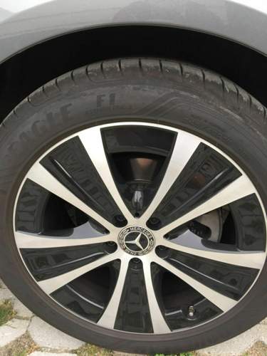

Wenn du kein DBC FW hast, kannst du mit deinem Wagen und AMG Paket inkl. größerer Bremse 17 Zoll fahren, ansonsten müssen es mindestens 18 Zoll sein.
@primax3 schrieb am 12. Juni 2020 um 19:14:51 Uhr:
Welche Motorisierung erfordert denn die größere Bremsanlage? Ich hoffe nicht mein E220d. Als Winterreifen habe ich 17 Zoll zum Fahrzeug bekommen.
Der 2,9 Liter Diesel braucht natürlich mehr Bremse und die 3 Liter Benziner auch. Aber grundsätzlich kann man nicht genug Bremse haben.
,,Entschuldigung, der Bremsweg hat nicht ganz gereicht. Aber ich musste die kleine Bremse ordern, weil ich unbedingt die 17 Zöller fahren wollte.''
Hallo ins Forum,
erst einmal die Fahrzeuge mit 6-Zylinder (beide Varianten), die so schwer sind, dass sie die große Anlage vorne in Serie bekommen, die sie für die guten Bremswerte brauchen. Ebenso alle Anderen, die mit der Sonderausstattung U29 oder Exterieur AMG-Line (P31) unterwegs sind, da dann auch die große Bremse (vorne) montiert ist.
Außerdem haben alle AMG spezielle Bremsanlagen vorne und hinten, so dass sie sogar mindestens 19" Felgen brauchen.
Ein Sonderfall sind die Plug-in, die immer (und ausschließlich) auf 18"-Felgen stehen, was bei denen aber nicht an der größeren Bremse, sondern an der Tragfähigkeit der Felgen hängt, die nur bei bestimmten 18"-Felgen besteht (daher auch die beschränkte Auswahl)
Soweit der nicht U29 oder P31 an Bord hat, passen die 17"-Felgen drauf.
Viele Grüße
Peter
PS: Ich persönlich halte die Bremse für das wichtigste Bauteil am Fahrzeug und mache da keine Kompromisse, da die Bremse über Leben oder Nicht-mehr-Leben entscheiden kann. Von daher würde ich - wenn sie nicht eh dabei wäre - immer U29 dazu ordern (kostet ja vergleichsweise nicht viel), da diese Anlage doch mehr Reserven hat, auch wenn dann 18" Pflicht wird.

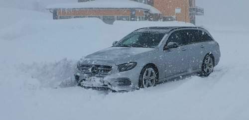

Ich war übrigens bis zum GLC ebenfalls ein entschiedener Gegner des Allradantriebs. Aber meine Frau wollte unbedingt den GLC. Und seitdem bin ich ein Fan der 4matic. Ich bin häufig in Norditalien unterwegs. Dort ist häufig schönes Wetter, aber wenn es regnet, dann besteht die Atmosphäre aus sauerstoffhaltigem Wasser. Die Italiener bleiben dann einfach stehen und fahren nicht mehr weiter. Egal wo. Auf der Landstraße oder auch der Autobahn links. Mich hat das nicht mehr gejuckt. In jeder Situation ein Gefühl der absoluten Kontrolle. Nicht der Glaube, die 4matic wirds schon richten. Sondern immer und überall Grip an allen vier Rädern.
Und letzten November bin ich überraschend in einen white-out gekommen. Hammer - wie sicher der S213 das gemeistert hat.
White-out
