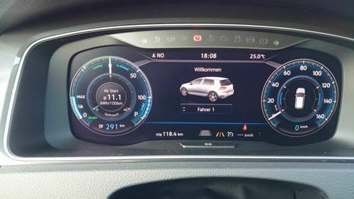

@wk205 schrieb am 18. Oktober 2019 um 19:59:04 Uhr:
... naja.
11.1kw/h Durchschnittsverbrauch - das geht im bei 20°C, rollwiderstandsarmen Reifen und auf der Landstrasse in der Ebene. Mit >90km/h und in der Stadt wird das nichts.
250km Reichweite wären schon ein sehr guter Wert.
PS: Mir reichen auch die 230km in 99.5% aller Fälle.
