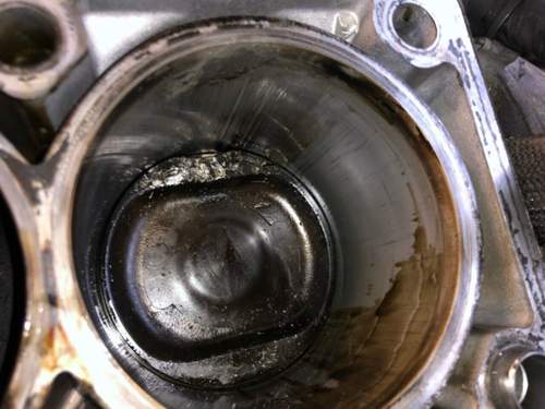

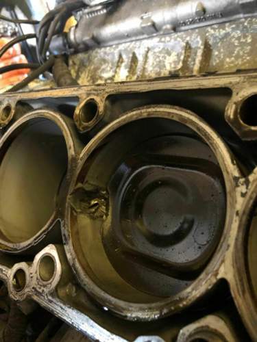

Der Schaden sieht nach gebrochenem Ringsteg im Zylinder 8 aus.
Der Block dürfte ordentlich gelitten haben.
Die Frage ist, wie sehr?
Man könnte den Block vermessen und ggf bis 98,5mm aufbohren mit ordentlichen Kolben.

@spaetbremser schrieb am 14. Juni 2019 um 08:56:11 Uhr:
Ja korrekt! Den Block habe ich noch und werde den fertig machen lassen damit ich einen Reserve habe oder vielleicht verkaufen. Mal schauen 🙄
Hier noch weitere Fotos.

Miss den oben mal...
Der sieht richtig übel aus.
Ich fürchte der ist hinüber und kann nur noch gebuchst werden.
Da bist du dann nur fürs Buchsen etwa 4.000€... 350€/Buchse + bohren, pressen und honen.
