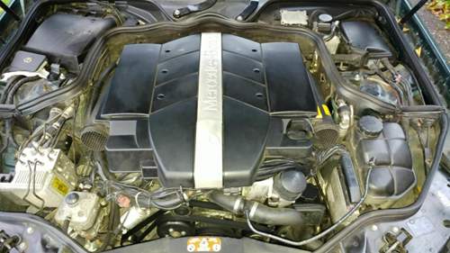

ich habe mir den Benz vor 2 Tagen zugelegt und "erforsche" das Fahrzeug so nach und nach. Habe eine Frage zu den beiden Luftzufuhrrohren, die ja links und rechts vom Motor eingesteckt werden und vorne in die Anschlüsse zur Frischluftversorgung gesteckt werden.
Diese beiden Plastikrohre wurden vom Vorbesitzer abgemacht, da durch den Verbau der Gasanlage, der Motor wohl etwas angehoben wurde und der Verdampfer der Gasanlage links vor vor der Öffnung am Kühler sitzt.
Am Motor hat man dann bei den beiden Löchern jeweils ein Sieb vorgemacht, damit keine großen Teile an die Luftfilter gelangen.
Der Motor wird auch nicht heiß´oder sonstiges!! Was haben die beiden Rohre denn außer der Frischluft für eine Bedeutung? Sorgen sie auch für einen ruhigeren Lauf des Motors oder ähnlichem?
Danke für eure Hilfe
Jan

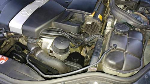

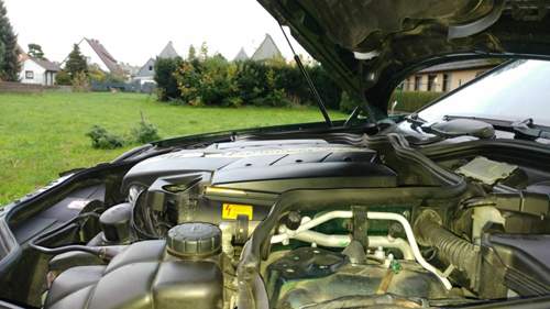

Habe mal 3 Bilder gemacht. Man kann es optisch finde ich nicht erkennen, dass der Motor etwas angehoben wurde. Ich finde es sieht normal aus. Der Vorbesitzer meinte das nur. Er hat die Anlage aber auch nicht einbauen lassen, sondern der Erstbesitzer. an der Motorhaube wurde auch nichts verändert.
Auf den Bildern sieht man ja, dass die Luftzufuhrrohre fehlen und Gitter vor die Einlässe gemacht wurden. Da die Schläuche und Kabel der Gasanlage vor dem Motor langgehen, passen dort wohl die Rohre nicht mehr hin.
Was ich wissen wollte ist, ob das für den Motor irgendwie schädlich ist, wenn er die Frischluft quasi nicht durch die dafür vorgesehenen Rohre bekommt? Laut Temperatur im KI ist alles ok. Immer bei 80-90 Grad.
Und ob es dadurch auch zu anderen Sachen wie stottern oder ähnlichem kommen kann.
Der Wagen ist nun schon ne Weile ohne die Rohre gefahren, den Vorbesitzer, ein Mann Mitte 50, hat es wohl nicht gestört.

Hier wurde nur der Luftfilterkasten angehoben, nicht der gesamte Motor.
Schädlich ist es nicht, aber der Motor saugt halt warme Luft an. Dadurch könnte ein Leistungsverlust entstehen.
Wieder ein gutes Beispiel für einen eher günstigen Gasumbau, der schnell gehen musste!
Ich würde trotzdem mal die Long Term Fuel Trims mit einem OBD Gerät auslesen oder jemanden mit Erfahrung drüber schauen lassen.
MfG André

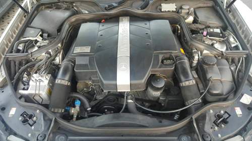

Ja genau, der Luftfilterkasten ist angehoben, weil darunter die Gasinjektoren jetzt sitzen. Bei meinem sind die Lüftschläuche dran aber Mopf E280. Hast du die Schläuche mitbekommen?
Ich stell morgen ein Bild von meinem ein . Luftfilterkssten wurde nicht angehoben .

das habe ich mir so ähnlich auch vorgestellt, dass er ja jetzt keine Frischluft durch die Schläuche direkt vom Fahrtwind bekommt, sondern die warme Luft aus dem Motorinnenraum einsaugt. Einen Leistungsverlust kann ich aktuell nicht einschätzen, da ich den Wagen erst 2 Tage habe und ich keine Referenzen von anderen 320 T- Modell 4 Matic habe. Also er kommt von 0-50 km/h etwas gemächlicher aber ab da mit ungefähr halb bis dreiviertel Gas schiebt er schon gut nach vorne. Ich komme vom S430 und war über die Beschleunigung ab 50 angenehm überrascht. Bis 50 wie gesagt etwas weniger.
Bei dem Pfusch kann ich nicht hinschauen .....
Am besten Wagen Still legen ... vorallem der Filter mit Kabelbinder und in der nähe von Keilriemen -.-

Die Anlage wurde sicherlich etwas lieblos verbaut. Würde dies überprüfen lassen, kenne mich da etwas aus weil mein Umrüster selbst nicht der beste war. Habe ebenfalls den 320er als m112 und auf LPG. Sitzt der Luftfilterkasten auch richtig auf dem Lmm oder „wackelt“ er?
Seit wann ist die Anlage verbaut?
Das sieht in der Tat nach "Billich? Will ich!" aus.
Einziger Lichtblick, wenn du jetzt der Dritte bist, der mit der so eingebauten Gasanlage fährt und das problemlos und der TÜV das auch schon (mehrfach) abgenickt hat dann ist es "nur" ein optischer Mangel. Ich würde dieses Machwerk dem Umrüster meines Vertrauens zeigen, die Anlage checken lassen und etwas Ordnung inkl. der Verrohrung herstellen (lassen).
Gerade nochmal die Bilder in groß angeschaut... ohne Worte. Der Karnickeldraht geht ja mal gar nicht.
