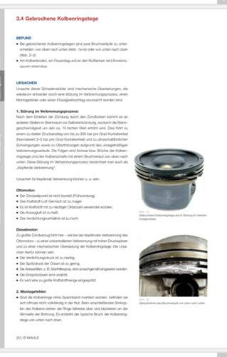

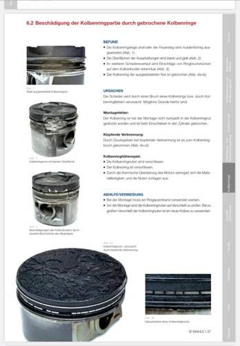

Sieht wieder nach Kolben Ringsteg schaden aus ..warum passiert so was ??
Habe da was gefunden
Siehe Bilder ..
