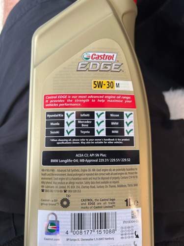

Entweder bin ich zu blöd oder ich zu dumm zum nachschauen.
Ist das Öl im Anhang für den 53er zugelassen?

@Devil_ schrieb am 26. Juli 2022 um 19:05:07 Uhr:
Ja
Siehe M 256 Hybrid auf dem Bild unten (Quelle: Mercedes Benz Ag)
Castrol Freigabe siehe
https://operatingfluids.mercedes-benz.com/sheet/229.51/en
@OM403 schrieb am 26. Juli 2022 um 20:26:20 Uhr:
Ja
Castrol Freigabe siehe https://operatingfluids.mercedes-benz.com/sheet/229.51/en
Da steht doch unter 2) es dürfen nur 0w20/40 eingefüllt werden. Deswegn hatte ich ja auch hier nachgefragt
Hallo ins Forum,
nein, der E53, der 500er und der 450iger, die nur das "normale" 48V-Netz (Mild-Hybrid) haben, sind nicht unter "M256 Hybrid" gelistet, sondern unter dem Eintrag "M256" (also eine Zeile höher) geführt. Mercedes fasst in Befüllvorschriften unter "Hybrid" nur die HV-Plugin-Fahrzeuge (also für den M256 z.Z. nur den S 580 e (sowie den m.W. in D nicht erhältlichen S 450e)).
Somit gelten besondere Viskositätsklassen nur für die Öle nach 229.61, 229.71 und 229.72, wobei natürlich die Angabe in der gedruckten Betriebsanleitung (da sehen die spezifisch vorgesehenen Werte drin) maßgeblich bleiben.
Das Castrol Edge M ist als 5W30 nach Blatt 229.52 zugelassen und dort auch aufgeführt. Somit darf es in alle Motoren rein, die für den Betrieb Öle nach 229.52 brauchen, soweit 5W30 zu den zugelassenen Viskositäten zählt.
ja das ist absolut zugelassen. Die MB Niederlassungen füllen für die 53er 5w30 mit 229.52 Zulassung ein, passt also!
