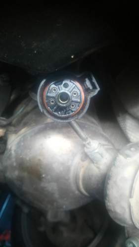

Ich habe ein paar neue Erkenntnisse. Der Wandler oder das Getriebe selbst sind mechanisch I. O.
Ich bin mit zwei verschiedenen Testern gefahren mit live Daten. Der Wandler hat ganz geringen Schlupf, Motorausgangs und Getriebe Eingangs Drehzahl sind fast gleich. Das Getriebe befindet sich nicht im Notlauf. Der Motor hat keine Fehler drin.
Lediglich eine Sache kommt mir komisch vor, deswegen mit zwei Testern probiert.
Und zwar, im Getriebe kommt kein Gaspedal Signal an. Bzw permanent 20%. Ohne Veränderung. Im Mstg hingegen werden die beiden signal angezeigt und verändern sich je nach Pedalstellung.
D. H. Das Getriebe weiß nicht, wenn ich mehr oder weniger beschleunigen will und arbeitet immer mit demselben Wert.
Das könnte natürlich der ganze Fehler sein. Nur hab ich keine Ahnung, warum der Wert im Getriebe nicht ankommt.
Es scheint alles über can Bus zu laufen, vermute ich. Der Getriebe Stecker hat nur 4 Pins. Sauber machen und neu stecken hat nichts gebracht.
Kann mir jemand sagen, wie das Getriebe das Signal vom Gaspedal erhält?

Über CAN Bus C

Wurde das Pedal mal ausgelesen und geprüft? Es wäre nicht das erste Pedal was schleichend defekt ist.
