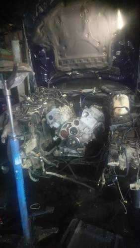

Hallo alle zusammen, ich habt vermutlich gedacht, das Auto ist auf dem Friedhof. Aber nein, es geht weiter.
Ich habe den Motor tatsächlich erst vor zwei Wochen wieder bekommen.
Grund war, dass der instandsetzer, der ihn von der Firma geholt hat, wo die Überarbeitung statt fand, nicht zusammen bauen konnte, weil immer irgendwelche Teile fehlten. Lager, Schrauben etc. Er hat alles neu gemacht. Lager, kolbenringe, ketten etc etc. Turbolader überholt.
Und manche Teile hatten mehrere Wochen Lieferzeit.
Naja, heute habe ich ihn wieder angemeldet, weil es sonst vorm neuen Jahr nicht mehr klappt. Ich habe die Anbauteile, die beim Einbau vorher dran müssen, also abgas Krümmer, Turbolader und Anlasser montiert und gestern abend den Motor schon mal eingebaut und befestigt. Ich werde in den nächsten Tagen so wie ich schaffe, den kabelbaum und die restlichen Teile anbauen und Flüssigkeiten einfüllen.
Ich hatte auch noch Teile bestellen müssen, der neue Kühler, der nur 10tkm drin war,hatte wieder einen Riss zur Getriebeöl seite, durch den zu hohen Druck vermutlich, also wieder neu. Dann natürlich etliche Dichtungen, Schrauben, Wasserpumpe und die üblichen Verschleißsachen. Nun habe ich fast alles. Werde dann wie gesagt die nächsten Tage dran bleiben und vielleicht erlebe ich wenigstens ein Weihnachtswunder, wenn sonst schon nix los ist.
Ich hänge mal ein Bild an.
Im übrigen, der Ausbau hatte 5 Minuten gedauert, also wenn alles los ist, Motor raus heben. Den Einbau habe ich gestern Abend alleine gemacht, 10 Minuten! Ich würde diesen Motor lieber noch mal ein und ausbauen als manch einen Vier zylinder, wo man weniger Platz hat, als bei diesem V8. Einfach geil gemacht von Mercedes, muss ich sagen. Auch wenn es keine Buchsen gibt... ??
Ich mache noch paar Bilder vom Einbau und berichte natürlich, ob er läuft.

Soo, drin ist er. Werde noch paar Bilder machen. Hatte auch viele vom Ausbau zwecks wiederfinden der anbau Teile ?? tatsächlich dauert das überlegen, was wo war am längsten. Weil es einfach so lange her ist. Hatte ich ja nicht geplant. Naja es wird wieder. Steter Tropfen.... ??
Hat die abschleppöse gedient beim Ausbau ( das beste Spezial Werkzeug sind eigenkreationen) oder liegt die da einfach seit 7 Monaten 😁
@icebear20m, ich hoffe du hast nicht ALLE Seiten gelesen... ?? Also Kerosin betriebene motoren sind noch ne andere Hausnummer. Und man KANN sicherlich alles. Aber bezahlbar ist das nicht aufgrund der geringen Stückzahl. Ich habe mehrere Kolbenhersteller kontaktiert, auch viele die ich hier im forum bekomme habe, aber alle sagen das selbe. Zu speziell für die paar Stück. Und soweit ich weiß, ist die doppeldecker Serie, in der der Motor war, Konkurs? Ich weiß es aber auch nur vom Hören sagen, keine Ahnung woher. Weiß auch nicht, ob der noch in anderen eingesetzt war. Da nannte er sich centurion oder so.
Hat aber mit der pkw Version nicht viel gemein.
Er ist nun mal aus der Produktion raus und die Teile versorgung wird nach und nach folgen. 10 jahre sind rum, da wird überlegt ob noch produziert wird. Also für den wird man die Teile sicher nicht in 30 Jahren bei MB classics bekommen ????
?? die liegt tatsächlich ewig... Drauf gefahren habe ich ihn ja noch. Er lief bis zum Ausbau. Aber in der tat ist das beste Spezialwerkzeug das selbst gebaute. Wobei bei dem mit nem gut sortierten Torx Satz und den gängigsten Schlüsselweiten kein besonderes Werkzeug gebraucht wird. Auch hier ist trotz der Dimension alles sehr mechanikerfreundlich gehalten. Man muss nicht um 7 Ecken arbeiten und ein Teil versperrt das nächste und das wiederum ein anderes.. Hab systematisch von vorne nach hinten gearbeitet ohne große Probleme. Aber noch läuft er nicht ??

Hallo alle zusammen und frohe Weihnachten.
Heute habe ich die erste Fahrt gemacht. Die letzten Tage immer nur zum testen laufen lassen, gesamt ca 2 Stunden. Getriebeöl eingefüllt (war alles leer inkl Wandler). Ja bis auf anfängliche Probleme, z. B. Kühlsystem war anfangs nicht dicht. Ich habe vakuum entlüftet, erst beim dritten Anlauf nach abdichten einiger Stellen, an die ich zum Glück noch ran kam hat es geklappt.
Dann war nach der ersten warmlaufphase eine zulaufleitung vom turbolader am Zylinderkopf undicht. Der O-Ring muss beim Einbau gerissen sein. Aber auch diese ging bei eingebautem Motor noch gut raus. Nun alles dicht und heute erste ruhige Fahrt gemacht.
Ach noch zu erwähnen, er lief die erste Stunde nicht auf allen Pötten, vermute injektoren oder Kolbenringe haben sich noch gesetzt. Jedenfalls wurde es nach und nach besser, bis sogar die mkl von selbst ausging. Nun laufen alle 8 wie ein Uhrwerk.
Werde nun langsam stetig mal Leistung abrufen. Aber erst nach Weihnachten, wenn es einen knall gibt hab ich keine Lust am Feiertag auf ADAC zu warten...
