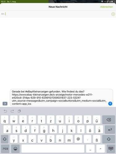

Bei Kleinanzeigen steht ein Motor zum Verkauf mit 69.000km zum Verkauf
@sennini schrieb am 31. Juli 2020 um 18:32:02 Uhr:
stell den link doch ein
https://www.redhead-zylinderkopftechnik.de
Würde da mal Anfragen.
Vieleicht hilf das
@ProLink06 schrieb am 1. August 2020 um 15:23:25 Uhr:
Vieleicht hilf das
Einfach den link kopieren und hier einfügen hätte gereicht, sonst tippt man sich hier die Finger blutig.
habe ich mal gemacht 😉
motor / ebay kleinanzeigen
