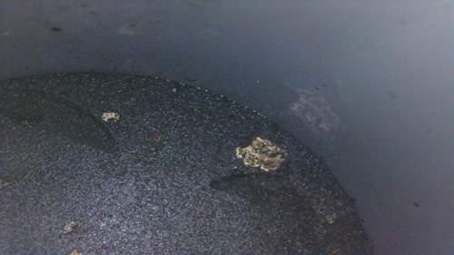

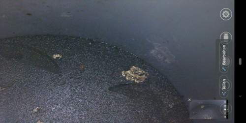

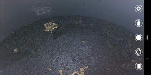

Ich hab mal mit einem günstigen Endoskop in die Brennräume Zylinder 5 und 6 geschaut.
Da Zylinder 6 auf OT steht, konnte ich die Zylinderwände nicht begutachten. Was dennoch merkwürdig ist, ist das Rost auf dem Kolbenboden??? Mir ist nicht bekannt, dass Alu rosten kann...
Es kommt schlimmer, Zylinder 5 scheint elektronisch betrachtet keine Fehler zu haben. Der Kolben aber weißt Ventilabdrücke auf. Nun, entweder ist da eine dicke Schicht Schmand drauf, oder der Kolben hat im Gegensatz zu Nr. 6 Ventilaussparungen. Aber so kleinflächige Ventilaussparungen habe ich bisher noch nicht gesehen.

Also um Dir zunächst die Hauptsorge zu nehmen: die Ventiltaschen sehen genauso aus wie auf Deinen Bildern, zumindest beim V8 und die Kolben dürften identisch sein. Damit entfällt diese Theorie und auch den Kat kannst Du streichen denn der wirkt sich nicht selektiv aus.

Der 5. Zylinder sieht ganz normal aus, der 6. sieht ziemlich schlecht aus, sofern man das mit diesen sehr unscharfen Bildern beurteilen kann. Motor von Hand oder per Anlasser durchdrehen und scharfe Bilder machen. Wie lange drin sind die Kerzen denn, wenn sie das Intervall demnächst erreichen dann raus schmeissen, 6 Kerzen kosten 40€. Kompression richtig messen, nicht mit SD. Wenn der Verdacht auf der Gasanlage liegt dann diese vorübergehend elektrisch raustrennen, Zündsignal läuft nämlich über den Gas Emulator auch im Benzinbetrieb, wenn da unsauber gearbeitet wurde kann es zu Aussetzern kommen.

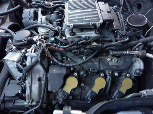

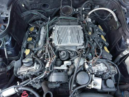

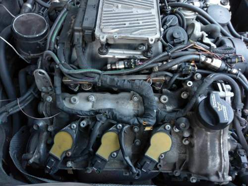

Bilder VOR der Ausbesserung der Gasanlage (ja ich weiß, katastrophal) sind im Anhang.

Ich hab die Gasanlage bei Armin Nagel vor rund drei Monaten aufbereiten lassen und die Ansaugbrücke präventiv wechseln lassen. Da frag ich mal nach ob das doch möglich ist, momentan wüsste ich nicht wie.

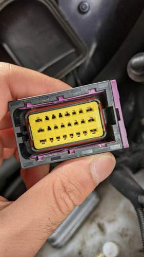

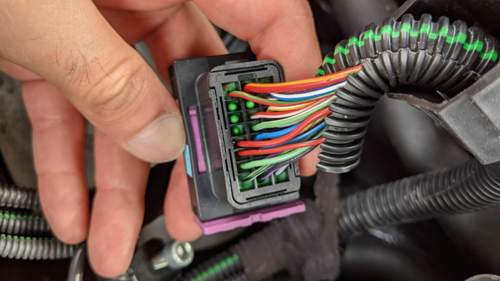

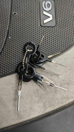

Hat aber jemand eine Idee wie ich den Stecker aus dem Gehäuse bekomme?
Hab einen kleinen Satz mit Schlüsseln. Bekomme aber weder von vorne noch von hinten den pin raus.
Bilder sind im Anhang. Zwei der kleinen pins müssen raus. A5 und A6.
Da wo die eine Stelle schon etwas demoliert ist.
