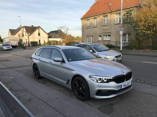

mein aktueller 5er BMW (serienmäßig mit Niveau hinten) steht im unbeladenen Zustand karosserieseitig vorne tiefer als hinten, wenn man sich an der Schwellerlinie (Abstand zum Boden) orientiert. Dennoch ist der Abstand Kotflügelunterkante zu Reifenoberkante vorne größer als hinten. Wenn man sich jetzt nur an den Abständen Reifen zu Kotflügel orientieren würde, entsteht der Eindruck, der Wagen wäre hinten tiefer als vorne..... auch bei meinem vorherigen 3er BMW (der Schwarze) war das so .... ich kenne den Mercedes jetzt nicht im Detail, aber vielleicht ist das da auch so?
Auf den Bildern kann man das erahnen, glaube ich (direkt von der Seite habe ich keins), bzw. verstehen was ich meine, hoffe ich
LG Stefan
