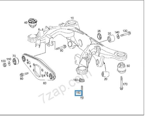

Möglicherweise sprechen wir nicht von derselben Sache. Im Werkstattbericht steht:
"Beim Ausbau der im Fahrzeug verbliebenen Schraubenenden am Sub-Frame wurde festgestellt, dass der hintere Bolzen nicht vollständig eingeschraubt war. Statt der geforderten und technisch notwendigen Einschraubtiefe von 20mm wurde eine Einschraubtiefe von lediglich 10mm gemessen. Diese unsachgemäße Montage führt zu einem axialen Spiel dieser Bolzenverbindung - einfach ausgedrückt: der Bolzen war lose. Dieses einseitige Spiel führt bei Lastwechseln im Fahrbetrieb zu einer ständigen Achstorsion und einer erheblichen Biegebeanspruchung beider Bolzen im Gewindebereich. was auf Dauer zur Rissbildung und nach längerer Zeit zum Versagen führt. Die Befestigungsbolzen der Hinterachse sind keine Verschleißteile und sind für ein Fahrzeugleben ausgelegt."
Diese Bolzen werden von unten in das Chassis geschraubt. Ich habe noch weitere Fotos beigefügt.
Sprechen wir von der Schraube Nr. 150 ? M12x1,5x86,5 bzw. geändert in M12x1,5x80
Hi ,
das ist 170 also die hintere Schraube für den Achsträger > SCHRAUBE
HINTERACHSTRAEGER AN RAHMENBODEN HINTEN M12X1,5X80;}> M12 X 1.5 X 86.5 { { ist jetzt die wie Position 150.
Ok Danke. Ich kann Mercedes gut verstehen, dass sie sich nichts anziehen. Bei einer bestimmten Laufleistung und durch so und so viel Hände, wie will man da was beweisen/nachweisen? Wird schwierig. Ich wünsche dir dennoch viel Erfolg. Ich kontrolliere mal die besagten Schrauben. Kann ja nicht schaden
Ah ok - es geht um die hintere Schraube...
Da ist es zwar auch beweglich (Gummi) gelagert - aber wenn die zu geringe Einschraubtiefe nachgewiese wurde wird das auch die Ursache sein.
Nur wer die Schraube wann nicht richtig angezogen hat...!?
