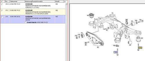

Habe da mal ne Frage??? Hat jemand schon mal gehört das bei einem E 280 Kombi Bj. 11.05. 140 000 km die die Hinterachse von Bolzen( karoserii) abreißt. Das ganze ist mir am 3.10.2010 passiert :
Wäre nett mal was zu hören.
Gruß Markus
Soeben hat mir das KBA geantwortet, hier nur der Wichtige Auszug daraus. Antwort hat gute 2 Wochen gedauert.
Dem KBA ist ein Fall aus dem Jahr 2011 bekannt, bei dem an einem Fahrzeug der Baureihe 211 (Mercedes-Benz E-Klasse) die Aufhängung der Hinterachse an den Befestigungspunkten ausgerissen ist. Dem Schaden ging ein Umbau auf Gasbetrieb voraus, bei dem vermutlich die Aufhängung entfernt werden musste, um die entsprechend notwendigen Leitungen zu verlegen. Die Daimler AG konnte anhand der eigenen Produktionsdaten keine Abweichungen von den Vorgaben bei dem betroffenen Fahrzeug feststellen. Die Feldbeobachtung ergab zudem zum damaligen Zeitpunkt keine weiteren Fälle, bei denen es bei einer E-Klasse zu einem gleichzeitigen Bruch beider Schrauben der karosserieseitigen Hinterachsverbindung auf einer Seite gekommen ist.
Wenn also jemand nachweislich Erstbesitzer ist und diesen Schaden hätte, sollte dieser sich an das KBA wenden.
Ansonsten sollte jeder mal seine Befestigungsschraube kontrollieren und wenn nötig tauschen.

@eugen981 schrieb am 5. Mai 2019 um 16:46:18 Uhr:
Doch,
glücklicherweise ist die Steigung mit angegeben. Siehe Anhang.
Habe eben festgestellt, das es bei gleicher Teilenummer verschiedene längen angegeben wurden...:confused:
Wollte hier nochmal wegen der Schrauben kurz eine Ergänzung hinzufügen, obwohl das Thema einige Zeit schon nicht mehr angefasst wurde.
Die Schrauben 170 auf dem Bild wurden teilenummernmäßig ersetzt durch die gleiche Nummer wie 150 (A0029907422). Die 4 Schrauben sind somit nun alle identisch und 86,5mm lang (zumindest bei meinem Wagen mit der Suche im EPC nach FIN).
Da bei meinem Kombi der Achsträger nächste Woche runter muss, da neue Bremsleitungen verlegt werden, habe ich mich gleich für neue Schrauben und auch neue Gummilager entschieden.
Der Meister kennt das Problem, dass die Gewinde sauber gemacht werden müssen.
