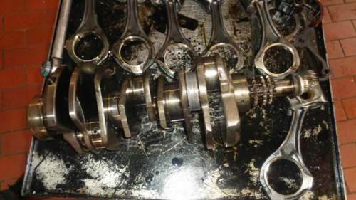

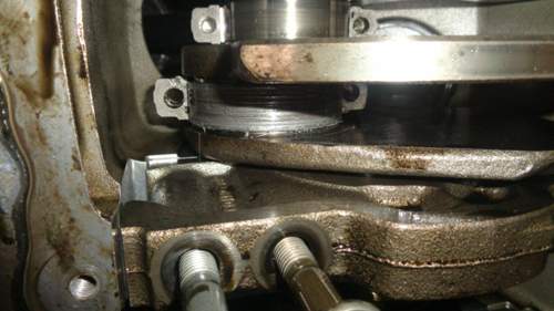

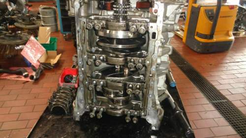

Neueste Info von heute Vormittag lt. Information von Motorinstandsetzungsfirma Kurbelstange und Pleuelstange sind nicht mehr zu gebrauchen. Dann noch Keilriemensatz und Wasserpumpe Teile kosten €: 1.350;- zusätzlich zu dem Kostenvoranschlag von €: 5.100;-
Einige Bilder im Anhang….
Dsc00009
Dsc00010
Dsc00012
+3

@vwk10 schrieb am 9. März 2020 um 19:51:52 Uhr:
Was sagt die Firma den zur Ursache?
Öl Mangel?
Der Hubzapfen/ das Pleuelauge sind ja fix und fertig!
Wenn das an Öl Mangel gelegen haben sollte, dann müssten auch die anderen Lagerstellen entsprechende Schäden haben ..!
Wenn nur diese Lagerstelle betroffen ist, dann würde ich auf Fremdkörper Eintrag tippen!
Fremdkörper, die beim Ölfilter wechseln in die Ölleitung zum Motor gelangen (= HINTER dem Ölfilter) sind im Schmierölkreislauf und landen zwangsläufig an einer Lagerstelle!
MfG Günter

Wegen der Ursache habe ich mit der Firma noch nicht gesprochen.
Wie bereits beschrieben hat wahrscheinlich hat der O-Ring vom Ölfilter bzw. das Öl welches ich im Netz gekauft haben den Motorschaden verursacht.
Ob andere Lagerstellen auch Schäden angenommen haben weiß ich leider auch noch nicht, hab nur die Info bekommen über beschädigte Kurbelstange bzw. Pleuelstange bekommen.
