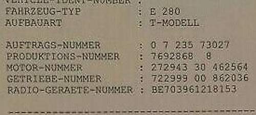

Hallo Leute ich will einen w211 E280 T 7g von Privat kaufen Fahrzeug ist aus 5/07 und hat 48000 Km runter. Ist meiner auch betroffen habe ein Bild von der Bestellung.
Kann mir das einer ssgen
Img-20150705-wa0001-1
Ja. Alle Motoren bis einschließlich Nr. ...468993 können vom Kettenradproblem betroffen sein. Der hat die ...462564! Der dürfte schätzungsweise im September 2006 vom Band gelaufen sein, wurde aber möglicherweise erst später zugelassen!
