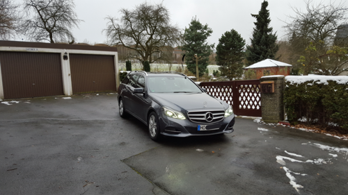

Nur Kurzstrecke so um die 10l (0-10km), na ja wird ja auch nicht wirklich warm, aber im gepflegten Mix so 7 bis 9 Liter. Langstrecke kannst auch mal die 5, irgendwas stehen haben. Während der Werksgarantie geht es mit den LED auf Garantie.
Meine persönliche Empfehlung ist der W212 als E250 BlueTec 4Matic als Kombi. Habe dieses Fahrzeug als Avantgarde.
Ist zwar jetzt keine Topausstattung aber ich bin mit dem 4 Zylinder voll zufrieden. Wirtschaftlich bei einem Jahresdurchschnitt von zur z.Zt. 6,5 Liter Dieselkraftstoff , der Adblue - Verbrauch lag bei knapp 21.000 km bei 20 Liter, das man an jeder Lkw - Tankstelle bei TOTAL oder einem anderen Anbieter problemlos nachtanken.
Der letzte B - KD lag preislich sogar etwas günstiger als bei meinem Vorgänger.
Das Auto fährt, die Bremsanlage ist ein Traum, allerdings würde ich als Hauptberufliche Lkw - Fahrer als besonders Ausstattungsmerkmal, wen ich noch mal die Wahl hätte, den Totwinkelassistenten und den Abstandstempomaten mit drinn haben wollen. Das habe ich im Lkw auch und das ist schon was feines.
