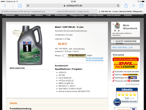

Mobil 1 New Life 0 W 40 würde ich empfehlen.
Kann man sogar bei Amazon bestellen...
5 Liter um unter 40 Euro.
Einfacher gehts nimmer . Klick , Klick , Klick und es wird geliefert....

Ich versuche es mit dem New Life. Gibts sonst noch ein besseres?

Ich würde die Finger vom 10W40 lassen.
Nimm Mobil 0W40.
Ich kaufe diese für 7€/Liter.
In 5 Liter Kanister kosten die 6,50€/Liter.
Wo? Ebay.
Warum kein 10W40 und warun 0W40?
Wenn der Motor warm ist, macht es keinen bzw kaum einen Unterschied, allerdings bei einer Kaltlaufphase, insbesondere im Winter ist 0W40 erheblich besser als 10W40.
Preislich macht es auch kaum einen Unterschied.
Die jährliche Mehrkosten von rund 20€ dürfte wohl jeder verkraften.
