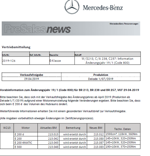

Der E200d mit 1.950 wird in Deutschland ab Dekade 1/07/2019 durch den E200d mit 1.598 ersetzt werden.

Bei MB konnte mir keiner dazu eine Info geben. Wie sicher ist die Aussage?
Laut der beigefügten Vertriebsmitteilung, die mir mein Freundlicher geschickt hat.
Herzliche Grüße,
GoethePuschkin
E-neuesmodelljahr
Super, danke! Das ist eindeutig...

Hast Du noch mehr Informationen zu Änderungen zum Änderungsjahr 19/1?
Leider nein. Nur die Infos, die in der Vertriebsmitteilung stehen (Leistungsoptimierung mit EQ Boost für E200, E200 4MATIC und E300). Ich muss mich wohl auch noch bis zum 29.04. gedulden...
