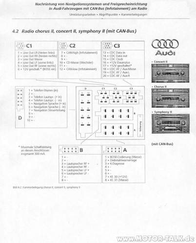

so leute hab mir das "ersatz-navi" jetzt mal zugelegt! und schon das erste problem: hat vlt jemand dieses teil schon eingebaut? evtl anleitung mit bildern?!
weil die die da dabei is is ein blatt total unünbersichtlich und man checkt garnix!
danke schonma im vorraus!🙂

so leute... bin mir jetzt ziemlich sicher dass mir ein wechsleranschluss oder iwie so heißt er fehlt!...
der stecker müsste passen:
http://www.hifi-music.de/.../...leranschlusskabelAudiVWSeatSkoda04.jpg
nun meine frage: sind die nich serienmäßig verbaut weil von meinem kabelbaum im audi kommt keiner 🙁
(der ist wie gesagt ein eu-reimport...kanns sein dass der stecker dann fehlt?? bzw kann man den nachrüsten?!)

Wird höchstwahrscheinlich doch die Wechslersteuerung sein
bei der (bei Radiovorbereitung) das Kabel nicht verlegt ist.
Hat das Dynavin überhaupt eine Wechsleransteuerung bzw. brauchst
du dann den Stecker zum Betrieb?
Audi Radios Steckerbelegung (Motor-Talk)
Thread im Dynavin-Board inkl. Bild der Belegung für das RNS-D

also leute hab jetzt den fehler gefunden! des teil hat einfach keinen strom gehabt! ... einfach gelbes+rotes kabel verbinden und schon gehts😉 dafür ist dann halt diese kleine box außer betrieb an der der aux-stecker dranhängt xD hoffentlich is die nich allzuwichtig 😁

Der Klinkenstecker mit der Box könnte der Anschluss für Lenkradbedienung sein.
Siehe Problem 10 im Dynavin BBS

Hier mal die Belegung der Stecker von Audi Radios. Wenn deins nicht dabei ist, dann hast du Quadlock z.B. Concert 2+ o.ä.
Steckerbelegung-concert
