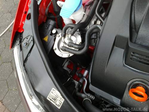

bei mir rostet ein Teil im Motorraum (siehe Bilder), von dem ich nicht weiß für was es da ist. Es wird in der Betriebsanleitung nicht erwähnt und nach längeren recherchieren im Internet bin ich auch nicht zu einer Lösung gekommen.
Nun meine Fragen:
Was ist das für ein Teil?
Kann man den Rost evtl. selber mit Rostlöser entfernen und dann mit Zinkspray wieder versiegeln?
Der Rost ist nur oberflächlich. Ich habe mal ganz vorsichtig mit dem Schraubenzieher daran rumgekratzt. Allerdings kommt man nunmal nicht optimal überall dran und es wäre leichter das Teil auszubauen und dann den Rost zu entfernen. Ist das vllt. möglich?
Was kostet mich der Austausch dieses Teils?
Danke & MfG

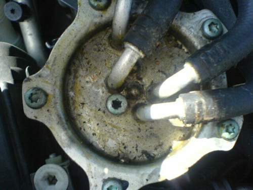

Und hier noch eins:
Dabei handelt es sich um den Kraftstofffilter. Dürfte meines erachtens nach nicht weiter tragisch sein, da es leicht zu tauschen ist und auch nicht allzu teuer.
BTW: Ist bei meinem 2.0 TDI auch am rosten. Zudem noch der kleine Deckel direkt hinter dem Motor (wenn man direkt davor steht).
Was mich eher wundert ist, warum es dort rostet... Normalerweise dürfte ja kein (kaum) Wasser in den Motorraum dringen... Motorwäsche?
da rostet es bei mir auch, aber nicht so extrem.
Ich vermute mal das es rostet weil der Behälter für Scheibenwischanlage direkt daneben ist. Und wenn dann beim Nachfüllen mal etwas Frostschutzmittel/Wasser darauf läuft, dann bemerkt man das wohl (wie ich) erst wenn es bereits rostet.
Blöd bloß das das Wasser dort nicht ablaufen kann weil es ja nach unten gewölbt ist...

nicht allzuteuer?! das Teil gibt es nur komplett und kostet 120€ Oo

Hallo
Ich habe den Deckel des Spritfilters mit dem Dremel und ner kleinen Messingbürste entrostet. Anschliessend alles mit normaler Vaseline/Schmierfett leicht eingerieben. Seitdem rostet da nichts mehr.
Zum lackieren wär mir der Aufwand zu hoch, ausserdem muss man es dazu ausbauen.

bei mir rostet ebenfalls der Kraftstofffilter -.- ist anscheinend ne typische krankheit ... hab letztens den kraftstofffilter gewechselt ( den gibt es nämlich wohl einzeln ) und werd bald den kompoletten kraftstofffilter wechseln ... der kostet übrigens wie bereits richtig gesagt 120€ -.- ärgerlich ärgerlich ! wie es dort zu rostbildung kommt ist mir genau wie euch auch ein rätsel o.O
ich fahr die Tage mal zum Pulverbeschichter, lass das Teil Glasperlstrahlen
und danach schwarz hochglanz pulvern. Ende aus. Kein Rost mehr 😁
