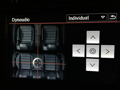

ich habe ja Dynaudio in meinem GTD
Seit Beginn finde ich, dass die Höhen extrem hoch sind und es dazu zu richtig "klirrenden" Pegeln / Geräuschen kommt
Die Tiefen und Mitten finde ich ok für den Preis

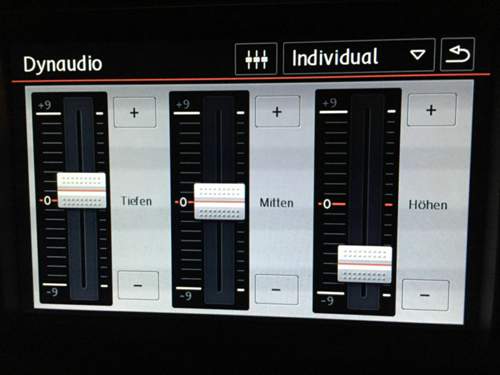

Gestern habe ich mal mit der Individual-Einstellung versucht die Höhen runter zu drehen. Jedoch auch, wenn ich diese fast ganz runtergedreht habe ist es wirklich extrem hoch und ich kann kaum lauter drehen; denn dann tut es gar richtig in den Ohren weh (bin ich vielleicht schon ein Opa mit 35?!?! :-) )
Also Spaß beiseite mit "Opa Gedanken"; bisher hatten meine Autos immer BOSE oder B&O und da hatte ich dieses Problem wirklich nie
Ist dies nur bei mir so oder haben auch andere diese Probleme?!?!

Ein wichtiges Bild fehlte:
Ich frag nochmal ein letztes Mal, welchen klangcharakter hast du als Grundlage für individual gewählt?
@guenni2k
Keinen. Ich musste auf Individuell umstellen. Sonst geht das nicht
Zur Info:
Mit Individual passt du lediglich die Standard-Setups an! D.h. wenn du das Profil Dynamic und dann Individual auswählst, dann kannst du nur das Dynamic Profil anpassen. Gleiches gilt für die anderen Profile.
Individual suggeriert fälschlicherweise den Eindruck, dass es sich dabei um eine neutrale, unabhängige Einstellung handelt, die man anpassen kann.
Ich empfehle Dynamic als Grundeinstellung.

Falls die Möglichkeit besteht, kann man ja auch mal ein iPhone oder Smartphone mit einer App laufen lassen, die einen parametrischen EQ enthält oder andere DSP-Software mit feinen Einstellmöglichkeiten. Dann kann man den störenden Frequnzen mal auf den Grund gehen. Vermutlich ist es doch eher der Präsenzbereich, der stört. Ein Beispiel für so eine App ist Denon Audio für das iPhone.

Ich nehm zwar auch immer das Dynaudio Paket, aber das "Feintunig" an der 3-Band Klangbeeinflussung muss man immer machen. Dabei ist es hilfreich einen Spektrum Anlalyser zu benutzen. Man muss auch den Beladungs Zustand definieren, in dem man seinen Sound haben möchte. Am einfachsten, nur Fahrer und Karre sonst leer. Da muss man z.B. ordentlich Höhen und Mitten wegnehmen. Wenn man jetzt noch mal schnell die Familie samt Urlaubsgepäck "einlädt", ist der Sound im Eimer und man fängt neu an.
Jetzt muss sich mal den Sound anschauen oder hören. Da gibt man gleich auf. Und genau dazwischen liegt die Default Einstellung des Dynaudios ...
