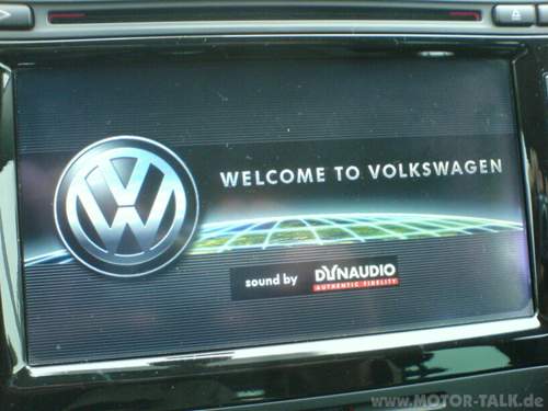

So, nun klinke ich mich auch mal endlich mal ein. Habe vorgestern meinen Tiger in der Autostadt in Empfang genommen. Einmal ums Auto rumgegangen und reingesetzt. Der erste Griff ging zum Radio, aber ein richtiger Soundcheck war in der Auslieferungshalle nicht möglich. Aber auf der Heimfahrt wurde aufgedreht. Bass ist ausrechend vorhanden. Das Dynaudio-System ist nicht unbedingt ein High-End System, aber das kann man für den Preis auch nicht erwarten. Ich war erst nicht so sicher, was ich von dem Klang halten soll aber mittlerweile muss ich sagen, es ist die beste Serienanlage, die ich bisher gehört habe. Der Klang ist wesentlich besser, als das B&O System aus dem Audi Q5. Das hab ich mir bei einem Audi-Höker angehört. Was auch super ist, daß für Radio und CD seperate Klangeinstellung möglich ist. Hat mich echt überrascht. Unterm Strich: Das System ist jeden Cent wert!
Ich poste mal ein Foto von der Ansicht, welche erscheint, wenn das Radio eingeschaltet wird. Nix mit Dynaudio-Sybol.

kann mich FCB1977 nur anschliessen!! Super Sound!!! Aber beim einschalten steht auch bei mir nichts von dynaudio!! kann man das irgendwie checken??

....mal kurz ne Frage:
habt Ihr Dynaudio wegen des Klanges oder wegen der Displayeinblendung bestellt ?

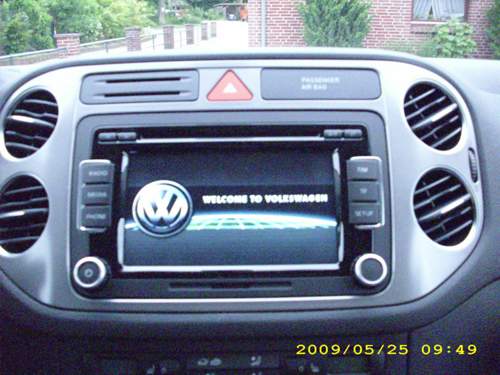

Sorry Leute das kann's doch nicht sein dass es da verschiedenen Versionen gibt
oder ich habe Dynaudio oder nicht! Und wenn ich das habe dann soll auch die richtige Software drauf
und da muss das Logo drauf!!!!
bei mir sieht es so aus:
siehe Bild
