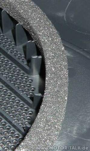

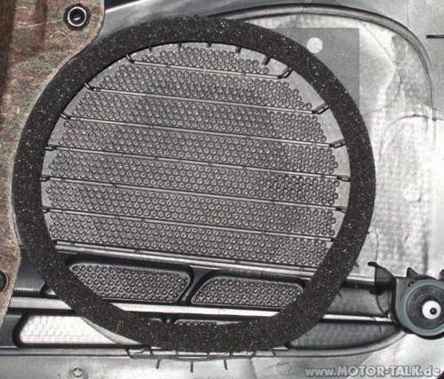

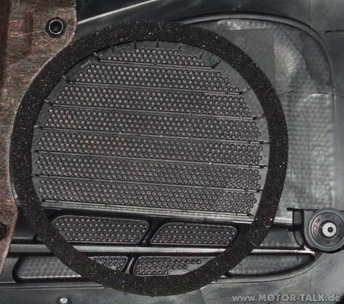

Es hat etwas gedauert, aber ich habe mich doch auch auf den Weg zum Freundlichen gemacht. Ergebnis wie beim allmächtigen - 65Hz Sinus vorgespielt, Händler tauscht Lautsprecher -> am Problem ändert sich nichts.
Junge UND motivierte Mechaniker sind schwer zu finden, also habe ich mich mit der Anleitung dieser freundlichen Österreicher hier (www.team-dezent.at - Anleitungen) selbst ans Werk gemacht.
Zwei Dinge sind mir aufgefallen, die ich geändert habe. An der Türverkleidung ist ein Schaumstoffring aufgeklebt, der sich im unteren Bereich anscheinend zu weit oben, bzw. innen befindet. Hier könnte die Lautsprechersicke den Schaumstoff berühren. Also habe ich den Ring etwas nach unten gezogen.
Außerdem ist der Ring auf Kunststoffnasen aufgeklebt, die innen etwas vorstehen. Diese vorstehenden Nasen habe ich mit einem scharfen Messer entfernt. Geht ganz gut, der Kunststoff ist ziemlich weich.
Der Klang hat sich so sehr verbessert, dass mir jetzt die linke Seite negativ auffällt 🙄 - allerdings nur beim Test mit Sinustönen, weshalb mein Leidensdruck das zu ändern noch nicht hoch genug ist.
Die Tieftöner sind übrigens 140er, ich hab's gleich mal gemessen.
