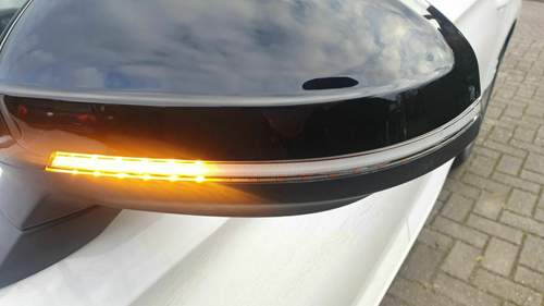

Die indirekte Beleuchtung der Osrams hat mir nicht so gefallen, zumal man die einzelnen LED am Rande sehen kann. Die Helligkeit aber ist im Vergleich zur Serie über jeden Zweifel erhaben.
Bild 1
Ja, aber auch mit den Importen aus China ist der Blinker wesentlich heller

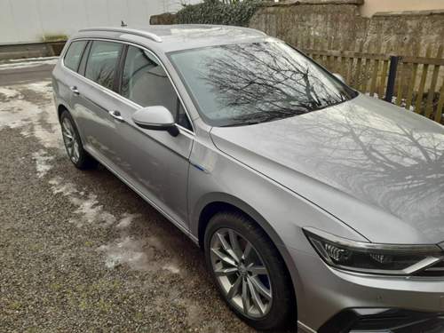

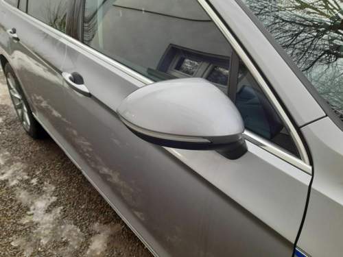

Heute die Osram montiert.
Kleiner Tipp.
Seit vorsichtig mit den Clips der Außenspiegelgehäuse, brechen sehr gerne ab bei kälteren Temperaturen.
Bevor Ihr alles wieder zusammenbaut macht einen Funktionstest.
Bei meinem linken Blinker waren die Kontakte etwas verbogen und rasteten nicht richtig im Stecker ein.
Natürlich blöd wenn man alles wieder montiert hat und merkt der Blinker geht nicht.

Sieht doch top aus, blinken schön parallel zu den Frontblinkern! Die Osram sind zwar deutlich teurer als die Chinablinker, aber so ist man auf der sicheren Seite.
