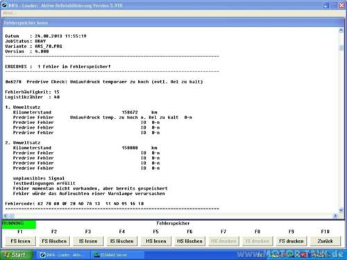

leider macht mein Dynamic Drive zur Zeit ein wenig Ärger. Auf dem Weg vom Urlaub nach Hause kam immer wieder mal die Meldung Dynamic Drive deaktiviert. Der Fehler verschwand dann nach einiger Zeit immer wieder, die Meldung kam aber insgesamt immer häufiger.
Ich habe dann zu Hause den Fehlerspeicher ausgelesen und die Batterie für ca. 30 Minuten abgeklemmt.
Der Fehlerspeicher zeigte folgende Fehlermeldung "0x6278 Predrive Check - Umlaufdruck temporär zu hoch, siehe Screenshot 1".
Nach dem Anschließen der Batterie war dann erst einmal mehrere Tage Ruhe. Heute kam die Meldung allerdings schon wieder. Der Fehlerspeicher enthielt wieder die selbe Fehlermeldung.

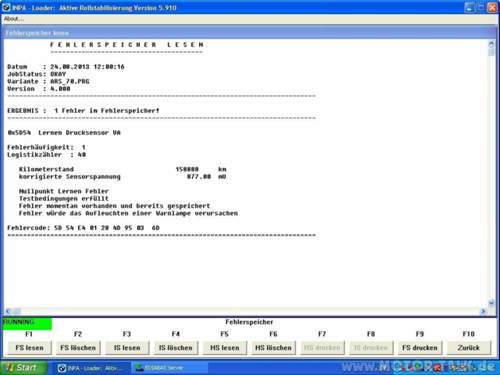

Nach dem Löschen habe ich versuchshalber mal den Inbetriebnahmeablauf angeklickt. Dabei lief INPA in einen Fehler und seitdem kommt die Fehlermeldung Dynamic Drive ausgefallen.
Der Fehlerspeicher enthält nun folgende Fehlermeldung "8x5D54 Lernen Drucksensor VA" (Screenshot 2)
Aktuell ist die Batterie nochmal abgeklemmt und ich werde mal sehen, ob ich in TIS weiterführende Informationen finden kann.

Auch nach dem Anschließen der Batterie wird der Fehler Drucksensor Vorderachse nach wie vor im Fehlerspeicher eingetragen.
Nach dem Löschen des Fehler und erneutem Start der Inbetriebnahme läuft das Programm bis zum Lernen der Nullwerte durch. Dann stoppt die Inbetriebnahme mit der Meldung Inbetriebnahme n.i.O.

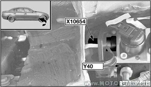

Wo ist denn der Drucksensor VA verbaut? Ist dieser ein Teil des aktiven Stabilisators oder des Ventilblocks? Dann müsste ich wohl meine Gebrauchtwagengarantie bemühen.
hallo,
die Drucksensoren sind Bestandteil des Ventilblocks, siehe Zitat aus WDS:
"Drucksensoren für den Vorder- und Hinterachsstabilisator
Die Drucksensoren sind am Ventilblock angeordnet. Die Nullpunkt-Werte der Drucksensoren werden über Diagnosebefehle in der entsprechenden Servicefunktion vom Steuergerät Dynamic Drive gelernt."
siehe auch Abb Y40
gruss mucsaabo
