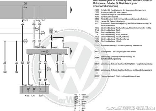

habe recht günstig den Innenraumsensor bekommen und will nun meine DWA zur DWA+ aufrüsten.
In den Anleitungen von Alex und Team Dezent wurde die Pinbelegung des Taster "Alarm und Abschleppschutz" (1T0 962 109 A) beschrieben. Ich wollte den Taster "Innenraumüberwachung" ab Mj 08 (6Q0 962 109 B) nehmen.
Frage. Sind die Pinbelegung der Taster gleich und hat jemand einen Schaltplan mit Taster?
Der Taster (6Q0 962 109 B) ist aber nur für die Deaktivierung der DWA und somit nur 4 Polig.
Belegung wäre:
Pin 1 = Pin 4 Stecker KSG (T6ao)
Pin 2 = Pin 2 Stecker KSG (T6ao)
Pin 3 = Pin 10 Stecker BNSG (T10s)
Pin 4 = Pin 5 Stecker KSG (T6ao)
Danke schaupy!
welchen Taster hab Ihr den verbau?
ich habe bei der aufrüstung von dwa zur dwa+ mir den "alten" schalter verbaut, also den mit 2 tasten
Habe eine abweichende Belegung des Tatser's (6Q0 962 109 B) gefunden. Sie ist aus einem Stromlaufplan von CC 10/2008.
Pin 1 = Pin 4 und Pin 5 Stecker KSG (T6ao)
Pin 4 = Pin 11 Stecker BNSG (T12i)
Kann mir jemand die Belegung bestätigen? Bin nicht so firm im Stromlaufplan lesen!

bin mir beiden dem Stromlaufplan von CC nicht sicher, ob der Stromlaufplan der Limo bzw. dem Variant gleich ist. Frage: Hat wer von Euch den Stromlaufplan des Komfortsystem (Limo + Variant) und würde mir den zur Verfügung stellen?
Welche "Strippe" macht dir sorgen?
Pin 1 und 4 vom Taster (6Q0 962 109 B).
