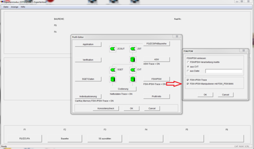

Falsches Profil benutzt!!!
Also es war der Expertenmodus 2.0.
Und nun?
Schau Bild an !!!
Ncs
Ja, das hab ich alles gecheckt. Hatte mich dazu ja schon belesen. Das Profil ist ok, alle Optionen stehen so, wie sie sollen.
Funktioniert trotzdem nicht.
Hab NCS Version 4.0.1 und aktuelle Daten. Auch NCSDummy ist die aktuellste.
Nun weiss ich wirklich nimmer weiter. Hast du vielleicht noch ne Idee?
Hab auch grad nochmal NCSDummy geprüft, es kennt den richtigen DATEN Ordner von NCSExpert.
Das war noch ne Idee....aber hilft nicht.

Datei passt !!!
Video angeschaut und ist nicht zu 100% korrekt !!!
Die MAN in dem Video ist leer und somit bleibt das SG auf Werkseinstellung!!!
Naja, die MAN muss ja auch leer bleiben, das sagt ja NCSDummy auch. Hier wird ja nicht mit der MAN codiert, sondern mit der veränderten DATEN Datei.
Und die hab ich angehangen.
