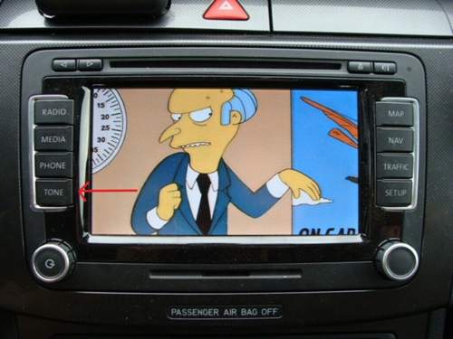

bitte köpft mich nicht gleich...ich möchte auch hier keine Diskusion zum Thema "Gefährlich oder nicht" lostretten......habe auch die Suchfunktion benutzt und bin schon vorgewarnt...was es für Diskusionen geben kann...
Ich habe vor 4 Wochen meinen neuen Passi geholt und möchte fragen, ob es eine Möglichkeit gibt das DVD sehen während der Fahrt freizuschalten... Die Tasten MFL"Stern" - Tone - MFL"Stern" kann ich leider nicht machen, da ich schon das "neue" Lenkrad (vom CC?) drinhabe..
Habt Ihr mir eine Alternative oder kann man dies mit dem Diagnosegerät freischalten lassen (ging bei meiner E-Klasse)..

bei mir geht es auch und sogar mit dem neuen lenkrad und der nicht aktuellen software vom rns510. man muß halt nur stehen bleiben tasten drücken warten bis der dong kam und dann weiterfahren und schwub die wupp die dvd läuft ;-)

Welche SW brauch man min. damit es funktioniert mit der Tastenkombination (info & Tone) ich habe die 0800 drauf damit geht es nicht?

Den Link findest du unter Neues Firmare Update fürs RNS 510 v2660 hier im Forum.
Das Raufspielen ist ja auch nicht das Problem habe schon öfter gelesen das, dass RNS dann Strom zieht wenn man nur ein C Gateway hatte und Probleme Navigation auftreten.

Wie schon geschrieben habe ich die SW 0800 drauf und mit dieser geht es leider nicht mein Frage war nur ob es mit 1200 geht wäre das nicht der fall dann bräuchte ich sie nicht draufspielen (MP3,Navidaten gelöscht) weil sie sonst keine anderen Extras hatte zur der 0800 die 26... will ich mir nicht draufspielen wie du feststellen kannst habe ich mich schon min. 1 minute ins Auto Gesetzt und es ausprobiert!

Da die 1200er kaum verbreitet ist (wegen der 2660) bin ich mir nicht sicher ob überhaupt jemand zuverlässig antworten kann!
Fakt ist: Es geht mit der 1100er mit der 2260 also mit einer älteren und einer Brandaktuellen. Somit sprich fast alles dafür, dass es auch mit der 1200 klappt, snst hätte man es wohl auch aus der 2660 rausgenommen!
Wenn du nicht die Sprachbedienung nutzen möchtest ist irgendwann wohl die 1200 die richtige für dich. Doch erstmal würde ich auf die 1100 upgraden und dann eventuell auf die 1200. Das Upgrade auf die 1100 sollte problemlos sein!
