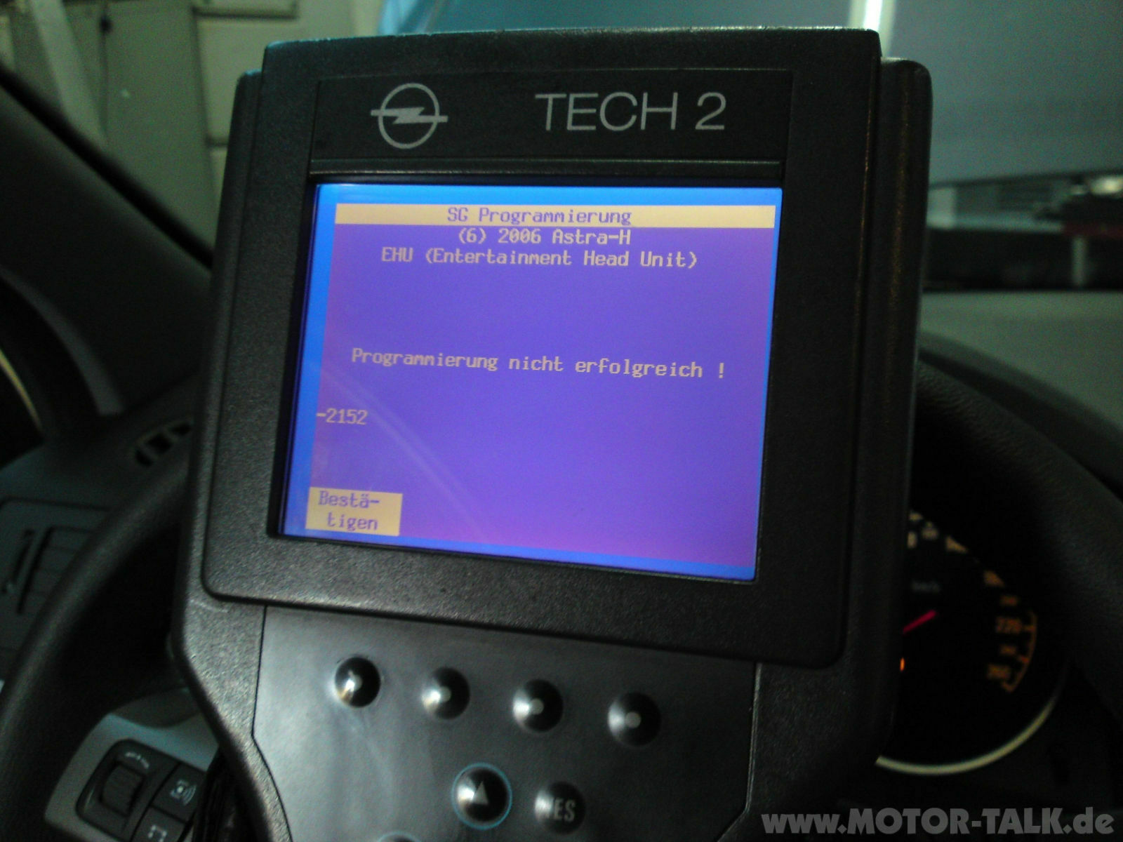

@s45
ich muss meinem Vorredner mich hier anschliessen, die Navi CD vom CD70 st auch kompatibel zum DVD90, aber ob die DVD 100 kompatibel sind, keine Ahnung.
Anbei habe ich mal ein Bild beigefügt was mein OH fast zur Verzweifelung brachte, als mein CD70 von Ebay verheiratet werden sollte.
Die Fehlermeldung war nicht mal dem E-TAC in Rüsselsheim bekannt, obwohl (!) der Diebstahlschutz auf - Lieferzustand - war.
Am besten wie stbufraba geschrieben hat, alles kontrollieren ggf. Blende ab und schauen.
