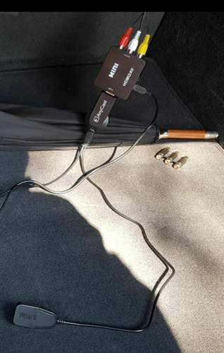

Und damit kann man auf dem 2.AV das Handy spiegeln.. ;-)
Screenshot-20200207-200428-gallery
Und wie ist die Bildqualität?
Klingt sehr interessant- dann auch mal die Möglichkeit zB Netflix Video vom Handy übertragen oder wie ist das gemeint?
Gibt es vielleicht noch weitere Fotos die es genauer zeigen was vom Handy alles auf die Bildschirme gespiegelt werden könnte? :-)
@carmodus schrieb am 7. Februar 2020 um 20:08:38 Uhr:
Es kann alles gespiegelt werden was auf dem Handy zu sehen ist, außer Sky go.. die blocken das irgendwie..??

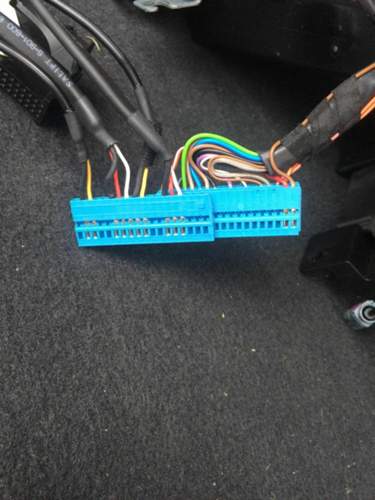

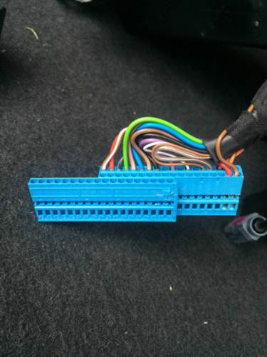

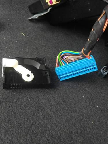

Hallo Thomas,
so sah das bei mir aus, nur das Du mal eine Idee hast.., Du tauschst am Ende eine Leerstecker gegen den neuen..
Gruss
Gerhard

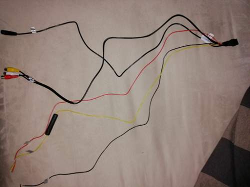

ich habe eine Frage zu dem Kabelgerödel auf meinem Bild.
Bei Gelb steht Bat, also Plus, bei Schwarz steht Grnd, also Minus. Das rote Kabel hat die Beschriftung ACC?
Ich kenne nur AC (Wechselstrom). Was bedeutet ACC.
Die Dreiergruppe gelb, weiss, rot verstehe ich auch nicht ganz, denn ich werde doch die Verbindung zwischen altem Tuner und neuem Receiver über das Diez-Teil zum OUT vom neuen Rec. machen.
Entschuldige die blöden Fragen, aber ich bin eben nur Laie :-(
Thomas

Gerhard, was ist mit dem gelben Kabel auf Bild 6?
Quatsch Thomas :-) jeder hat irgendwann mal Fragen, weiss etwas was nicht, blöd ist nur, dann nicht zu fragen.,
Schon fast richtig.. Ich kenne jetzt dieses Teil nicht, aber sicher kannst Du über die Chinchstecker (gelb=Videobild, rot und weiss= Audiosignal rechts, links) eine weiter Medienquelle anschliessen (z.B. Videokamera).
ACC = geschaltetes plus z.B. Zündungsplus (sollte bei Dir an den Zigarettenanzünder, der hat + wenn die Zündung eingeschaltet wird)
Bat = Batterieplus vermutlich (direkt an die Batterie)
Ground = Fahrzeugmasse (Minus)
Gerhard
ok, die bleiben dann einfach so leer.
Verstehe, wenn ich an die 12V Steckdose anschließe, dann ACC +und GRD -
genau, dann legst Du die gelbe Leitung (ist über eine Schmelzsicherung im schwarzen Gehäuse abgesichert) an Batterie Plus. Dann vergisst das Gerät u.a. auch die letzten Einstellungen nicht, bekommt immer “Saft”..
Mit dem schwarzen Kabel würde ich dann auch direkt Batterie Minus gehen, ist immer besser wenn das geht.., mit gelb musst Du ja eh dort hin, ist ja auch nicht weit weg...
Gruss
Gerhard

Da erinnere ich mich jetzt nicht mehr dran, ist schon zu lange her, am Ende müssen aber in den neuen blauen Block (in Bild 3 fertiggestellt, dort findest Du schwarz gelb auch wieder) noch Leitungen eingesteckt werden, das habe ich aber meine ich nach Plan gemacht.. müsste dem Adapter bei liegen.
Gerhard
Meinst du, dass es klug ist, immer Saft auf dem Rec. zu lassen. Mir ist eigentlich die Steckdosen-Verserion ( rotes und schwarzes Kabel) sympatischer, dann müsste ich wohl das abgesicherte Kabel isolieren, denn das hängt dann ja nur so rum.
Ja, solltest Du anschliessen, für eine Ordnungsgemässe Funktion des Receivers wohl notwendig, ohne wird er glaube ich nicht funktionieren. Über Zündungsplus wird der Receiver eingeschaltet, zieht dann erst nennenswert Strom.
Schau mal in die Bedienungsanleitung, das können nur Milliampere sein, die bei ausgeschalteter Zündung fliessen..
Kannst ja mal ohne Bat probieren, ob alles funktioniert nur über ACC, schätze aber nicht..,
Vielleicht weiss hier jemand im Forum mehr dazu..
Gerhard
Carmodus hat das installiert, vielleicht meldet er sich ja zu der Stromquelle.
