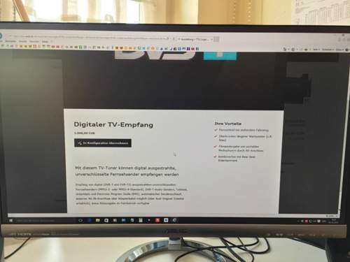

kann mich diesbezüglich jemand aufklären?! high efficiency video coding?!
Die deutschen Standardisierungsgremien haben sich (vor kurzem) für eine "eigene" Version des DVB-T2 Standards entschieden. Dieser deutschlandspezifische Standard wird mit einem effizienteren Codierungs-/Kompressionsverfahren für die Bildübertragung arbeiten (H.265), als es in anderen europäischen Ländern der Fall ist (H.264), wo DVB-T2 schon sein einigen Jahren Realität ist. Die Antwort von Audi bedeutet im Klartext, dass dieser deutschlandspezifische Standard wohl auch in Zukunft nicht im TT unterstützt wird/werden kann.
also heißt das für mich, dass ich kurz vor ablauf der 2-jahres-garantie (1.juli 2015 war abholung) des tt zum händler fahre bzw. dann wenn der digitale tv-empfang im fahrzeug nicht mehr geht, und reklamiere?!
ich kann doch nicht etwas in die infobox im konfigurator schreiben und dann gehts nächstes jahr nicht mehr... :confused:

Audi macht dasselbe und beschreibt, was man bekommt: DVB-T und T2 unverschlüsselt Standard MPEG4. T2 HD HEVC (H.265) gehört eben nicht dazu.
