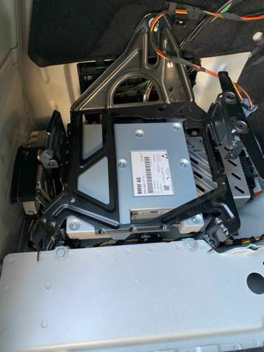

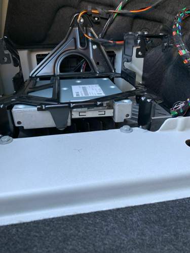

Wo befindet sich eigentlich der CI-Slot? Links im Kofferraum? Wenn ich die privaten Sender in HD empfange heißt es das ich DVB-T2 habe?
@manyofobi Meinst eher die rechtlich-öffentlichen sender, weil für die privaten brauchst du freenet-tv mit dem modul dazu. Der slot dazu ist am tv modul, rechts hinten im kofferraum (unter/hinter der verkleidung).
Ich meinte die privaten! Die werden gefunden aber nicht angezeigt wegen Verschlüsselung. Muss mir ein CI-Modul von freenet kaufen. Danke @mrk01
@manyofobi ich hatte das für deine frage "heißt es das ich dvbt2 habe?" gemeint. Wenn die rechtlich-öffentlichen angezeigt werden hast du dvbt2. Vor allem wenn in den titeln "HD" steht. Und für die privaten die in der liste sind, aber nicht angezeigt werden brauchst du freenet-tv mit dem modul dazu.
Hab heute das Freenet CI+ Modul eingebaut und dann auf der Webseite registriert und freigeschaltet. Leider muss man wirklich die Verkleidung komplett ausbauen...
Muss man nicht!😉
@Grafi1974 wieso sagst du mir das nicht vorher 🙂 ich wusste halt vorher nicht wo genau sich der CI Slot befindet und deswegen ausgebaut. Wieder mal was gelernt
