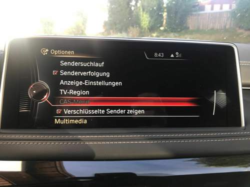

Hallo zusammen, ich hab die 34 Seiten hier mal grob überflogen aber die Lösung für mein Problem nicht finden können.
Situation:
Ich habe in meinen x5 f15 von 11/14 das dvbt-1 Modul gegen ein dvbt-2 Modul aus der Bucht getauscht.
Anschließend habe ich das ganze von einem Codierer anpassen lassen, soll angeblich jetzt ins Fahrzeug integriert sein und die passende Software haben, kann man das Prüfen ?
Es ist auch ein neuer Menüpunkt vorhanden also gehe ich mal davon aus dass es geklappt hat mit dem Codieren.
Freenet CI+ Modul ist auch verbaut sowie registriert.
Leider funktioniert es aber nicht wie gewünscht, der Sendersuchlauf findet zwar 52 Sender, jedoch wird bei 100% der Bildschirm schwarz und in der Liste sind keine Einträge, zusätzlich ist der Punkt CAS-Menü grau, also nicht aufrufbar.
Evtl. kann mir ja jemand helfen, dachte eigentlich das sollte mit der richtigen Codierung funktionieren, deshalb hab ich es auch von Profi machen lassen, dieser ist leider zu weit weg um mal eben kurz hin zu fahren, vielleicht hat ja jemand von euch eine Idee zur Lösung.
Mfg Franz
Lass mal ein Update von dem TV Modul machen, vielleicht hilft das weiter.
Geht auch über Fernzugriff mit Teamviewer
Im Menü des Freenet Moduls die Option „Factory reset“ auswählen. Bei mir war es ähnlich: nach dem Suchlauf statt gefundener 59 Sender nur 15 schaubare Programme. Nach einiger Zeit der waren alle beim neuen Suchlauf gefundenen Programme aufgelistet und anwählbar. Vielleicht hilft das auch bei dir - viel Glück!

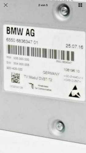

Mahlzeit zusammen,
weiß jemand, was die Teilenummern im Detail bedeuten und auf was man achten muss?
Hier sind zwei Bespiele:
6550 6805976 01
29.10.15
HW 004.000.000
SW 002.001.002
108196 10
920-405-017
0017000581
6550 9393649 01
17.09.15
HW 005.000.000
SW 003.000.001
108196 10
920-405-013
0015000154
Die oberste (Teile-)Nummer fängt immer mit 6550 an.
Allerdings ist die 7-stellige Zahl danach nicht vom Datum abhängig.
Es gibt welche mit 6, mit 8 und mit 9.
Die neuesten Versionen fangen aber anscheinend immer mit 8 an.
Es gibt unterschiedliche Hardware- und Softwarestände.
Software ist höchstwahrscheinlich updatefähig, Hardware nicht.
Die Nummer 108196 10 ist bei allen Revisionen immer gleich.
Der Code 920-405-xxx scheint so eine Art Revision zu sein.
Je höher die Zahl xxx, desto neuer das Teil.
Allerdings habe auch schon den gleichen 920er Code mit unterschiedlicher Software und Datum gesehen.
Die letzte Nummer besteht aus einem 4er und einem 6er Block.
Der 4er Block besteht aus den letzten drei Zahlen des 920er Codes.
Was die folgenden sechs Ziffern bedeuten ist nicht klar, sicher auch eine Art Revisionsnummer.
Sachdienliche Hinweise zur genauen Bestimmung und Unterscheidung werden gerne entgegen genommen.
Bitte nicht alle auf einmal antworten. 😁
