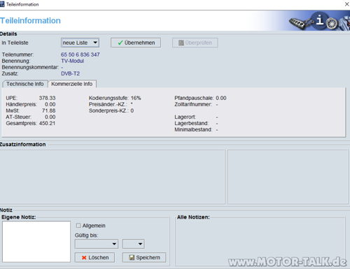

Für mein CIC gibt es bei BMW nun eine Umrüstung. Kostet nur 450 Euro
Unbenannt
Irgendwie juckt es mir in den Fingern. Bekommt man das Altteil zurück?
Wenn man das noch für 100-200€ loswerden würde wäre ich fast interessiert 🙂
