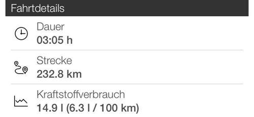

Ok, habe weiter oben 6.5 l/100 km gepostet. Rückfahrt pendelte sich bei 6.3 Liter ein, war also kein Glückstreffer, sondern System.

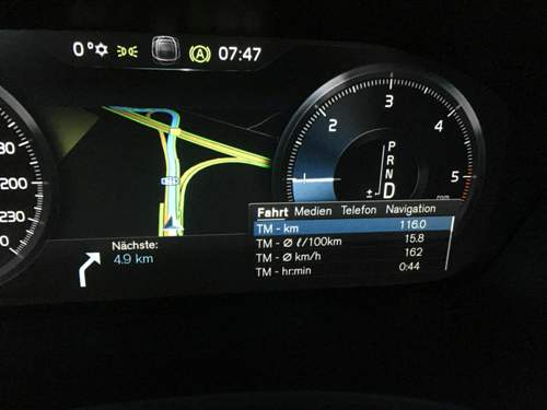

Schöner Mist, heute morgen haben nur noch 4 Zylinder funktioniert, Verbrauch war dadurch etwas hoch :-)))
Geschwindigkeit war trotzdem ganz OK
Kaputt
