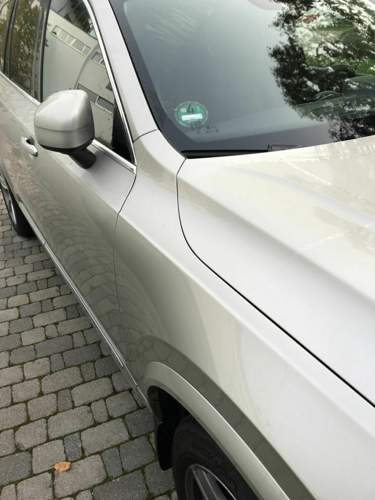

Vielen Dank für die rege Diskussion.
Und zurecht sind wir alle verwirrt und verunsichert.
Mein T8 hat definitiv E4 (siehe Bild). Steht bei mir auf dem Hof.
Der Volvohändler kann mir im Moment keine Auskunft geben, ob da nur der falsche Sticker drauf ist, oder was sonst.
Meines Wissens waren Benziner in E6b eingestuft. Diesel in E6 d-TEMP.
Beim Verkaufsgespräch wurde mir aber auch E 6d-TEMP zugesichert für den T8.
@gseum: Genau das meine ich. Volvo hat genau über die neuen Tests Bescheid gewusst. Warum haben sie das dann aber vor 6 Monaten nicht gesagt?
Ich habe in dem Beitrag meines Wissens keinen kausalen Zusammenhang zwischen Abgasnorm und E-Kennzeichen hergestellt. Das er keines bekommt war nur eine Feststellung.
Ich werde heute nochmal nachhaken.
Die grüne Umweltplakette hat Stand heute immer die 4 drauf. Es wird ja teilweise eine blaue, die 5 Variante, gefordert, da man bei der aktuellen Regelung Euro 4,5 und 6 nicht anhand der Plakette unterscheiden kann.
Schau doch in deinem Fahrzeugschein- oder brief nach.
Richtig, da geht es um Zone 4 und nicht die Abgasnorm.
Die Umweltplakette hört bei E4 auf, es gibt keine für E5 oder E6, somit bedeutet die grüne Plakette einfach Euro 4 oder besser.
Bzgl. Schadstoffklasse schaut man in die Zulassung Teil 1, Ziffer 14 oder 14.1 nach dem Code und schaut dann hier nach: https://de.wikipedia.org/wiki/Schadstoffschlüssel
Die aktuellen D5 haben dort (Ziffer 14.1) z.B. 36AG stehen -> EURO 6D-TEMP.
Das ist auch genau der Grund, weshalb die Polizei sich so gegen die Fahrverbote sperrt. Anhand der grünen Plakette lässt sich nicht die aktuelle Schadstoffklasse erkennen, sie müssten bei allen Autos die Zulassung kontrollieren.
Also........................
Beim Volvokundendienst war man auch ziemlich verwirrt wegen der Norm und der Aufkleber (aber sehr freundlich :-)).
Nach einigem hin und her sieht es wohl so aus:
- Der T8 erfüllt in der Tat die Abgasnorm E 6d-TEMP (offizielle Bestätigung von Volvo steht noch aus)
- Im Fahrzeugschein steht E6 (ohne weitere Bezeichnung)
- Die Aufkleber hören bei E4 auf (was das ganze natürlich viel übersichtlicher macht :-))
- die zugesicherte Eigenschaft des E-Kennzeichens hat der T8 aber nach wie vor nicht (Lösung evtl. in Sicht (siehe gseum) aber wohl nicht mehr für meinen). Braucht's ja aber im Moment auch nicht.
Daher @ alle: mea culpa. Sorry für den Aufruhr. Alles wieder gut. Und Volvo ist tatsächlich ein Vorreiter in Sachen Abgasnorm.
Allerdings ist mir nach wie vor schleierhaft, wie das jemand in der Realität irgendwann mal überprüfen will. Aber das System hat sich Volvo ja nicht ausgedacht.
Damit ist das Thema hier dann auch beendet.

Um nochmal auf die Umweltplakette zurück zu kommen, gibt es hier noch einen Link zur Umweltplakette und Umweltzonen. Da ist auch die Einstufung Abgasnorm welche Plakette bekommt.
Da siehst du auch, dass Benziner nach Euro 1 oder Fahrzeuge mit geregelten Kat die grüne Plakette mit der 4 bekommen. Nur bei den bösen Dieseln gibt es noch die Unterscheidung in Gruppe 2 Rot (Euro 2 Fahrzeuge), Gruppe 3 Gelb (Euro 3 Fahrzeuge) und Gruppe 4 Grün für Euro 4 und besser, sowie Euro 3 mit Partikelfilter.
Die Ziffer auf der Plakette steht für die Schadstoffgruppe und nicht für die Schadstoffklasse.
Und zur Erinnerung: Die Plakette mit den Farben signalisiert die Feinstaubgruppe, sonst nix. Deshalb ist sie für Dieselfahrzeuge ursprünglich die Hürde gewesen und nicht für Benziner. ;)

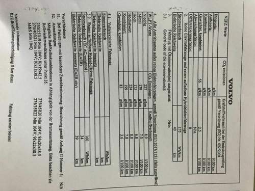

Offizielle VOLVO Mitteilung über die T8 Modelle
Aktualisierte Daten gültig für das Modelljahr 19.5 Produktion ab KW46.
