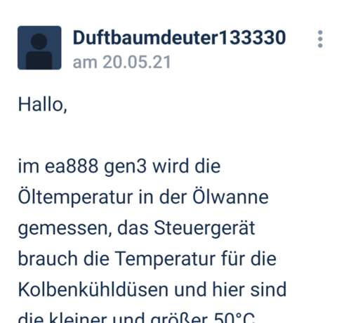

im ea888 gen3 wird die Öltemperatur in der Ölwanne gemessen, das Steuergerät brauch die Temperatur für die Kolbenkühldüsen und hier sind die kleiner und größer 50°C wichtig, dann eben noch wenn es zu heiß wird über 130°C. Die optimale Temperatur die der Motor anstrebt ist um die 104°C. Auch wird die Temperatur ein gewisse Ungenauigkeit haben +/-2°C oder mehr?
Für die Steuerung wichtig sind die Drücke.
Für Unterschiede in der Temperatur können die Kolbenkühldüsen sorgen
Unter 50°C bis 30Nm 1000U/min bis Ende sind sie ausgeschaltet
Interessanter ist aber bei über 50°C bis 100Nm von 1000U/min bis 3000U/min sind sie auch aus.
So meine Information Das ÖL nach vw Norm 502/504... wenn es nicht zu alt ist hat da sehr wenig Einfluss auf die Temperatur, so das es einen nicht kümmern muss, zu mindestens mich juckt es nicht ;-)
mir ist noch was eingefallen, außer der Messtoleranz des Gebers, gibt es beim Polo GTI auch analoge Anzeigen ist doch richtig? Diese haben eben falls eine Toleranz die nicht wenig sein kann. Also es ist schon ein Unterschied zwischen einer Digitalen über den CAN Bus oder einer Analogen wo noch ein Umsetzung statt findet.
Also der analogen Anzeige würde ich nicht so trauen, was jetzt die Exaktheit betrifft hier vor allen das die Skala mit dem Zeigen wirklich so passt. Denn Exaktheit ist ja nicht wichtig es geht ja dem Nutzer nur darum ist der Motor warm und wird es zu heiß, eben der rote Bereich (hier drosselt dann das Steuergerät selbständig die Leistung).
Was bleibt der EA888 gen3 oder alle, fahren eine etwas höher Betriebstemperatur (Öl) und die inneren Reibungswerte (Verbrauch) zu optimieren.
Was ich nicht weiß ob eine Fahrzeug das nur auf 0w20 ausgelegt ist die höher Temperatur noch brauch und somit etwas kühler betreiben wird? Das wäre dann interessant was eben der EA888 Gen3.5 macht. Aber für das normale Fahren auch unwichtig, eben nur Interessant

Hi - leider hab ich im Kanal einiges verpasst (seit 2021) - ist mir beim durchblättern aufgefallen.
@Duftbaumdeuter133330 - zumindest der VFL hat keine Kolbenkühldüsen (leider) und ich bezweifel das der FL bei +7 PS welche hat - Zitat:
