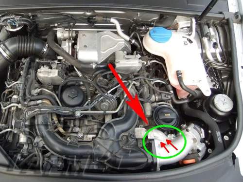

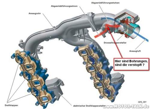

Den Durchsatz kann man frei stechen.... siehe Bilder
Man kann das in 30-60 min reinigen...aber wird schmutzig...sitzt allesvoll Ruß, dann hast Du damit wieder ne Weile Ruhe. Ein neuer AGR Kühler war nicht nötig !
Bild 1: die kleinen roten Pfeile zeigen wo sich der "Durchsatz" zu setzt. Einfach frei stochern oder generell mal ordentlich reinigen. Frei kratzen was geht und erst dann Reiniger nehmen... sonst wird das noch mehr sauerei !

genau das was Sentinel gesagt hat habe ich gemeint. War bei mir das selbe und danach war dauerhaft Ruhe (über 4 Jahre)
Das sauber machen ist etwas tricky, Draht und Bremsenreiniger sind aber eine gute Wahl. vll auch eine dünne lange Drahtbürste.
Genau das habe ich am Samstag machen wollen aber es war halt nicht zu bzw. dicht. Hatte nur ganz leichte schwarze Ablagerungen. Beim Facelift versottet die Stelle weniger als beim Vorfacelift. Die Ansaugung ist auch nicht mehr aus Kunststoff sondern Alu-Guß. Ich beobachte das weiter und ggf. müssen wir dann nochmal den AGR-Kühler tauschen. Ich hatte nur den Gedanken, dass da doch irgendwie ein Sensor nach dem AGR sitzt.
