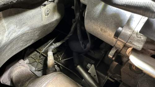

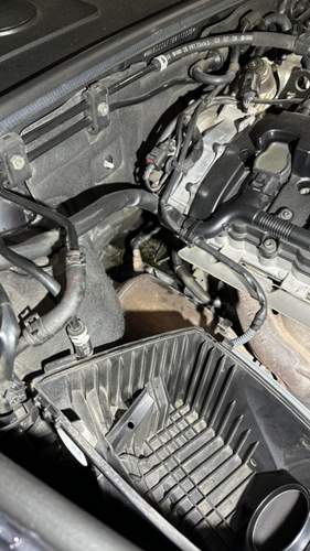

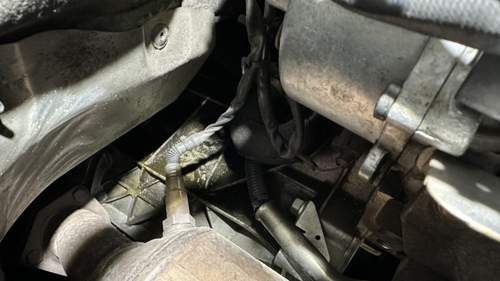

habe beim wechsel der standlichtbirne im motorraum mich etwas umgeschaut.
auf dem getriebe ist ein leichter ölfilm. habe etwas weiter hochgeschaut, dort sitzt ein größerer schlauch. auch ölverschmiert.
hat wer einen tipp wo das herkommt?
ist schon länger so. ölverbrauch ist bei den motoren ja „normal“.

Ein Vorschlag am Rande: wenn Bilder mehrere Objekte enthalten können und dann auch noch ähnlicher Art, ist es immer sehr hilfreich, das interessierende Teil mit einem bunten Marker, z.B. einem eingefügten Pfeil zu verdeutlichen. Deinem Suffix "bilderpapst" entsprechend solltest du mit einem Bildbearbeitungsprogramm klar kommen können, jedes Betriebssystem hat ein einfaches intus, sonst gibt es z.B. noch das kostenlose "Gimp".
Bei der Gelegenheit: am Motor meines Dicken sitzt auch so ein ölverschmierter fetter Schlauch. Das könnte aber evtl. doch ein anderer sein. Deshalb wären eindeutige Markierungen eine große Hilfe.
