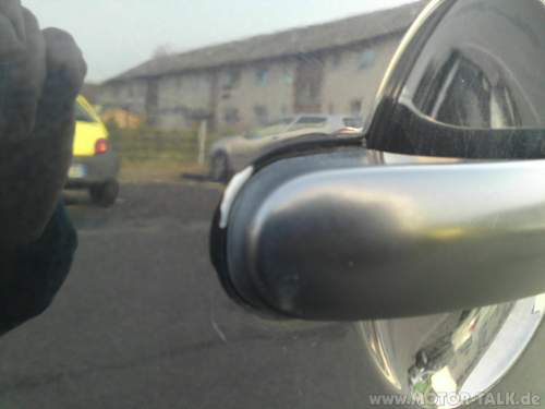

der Griff der rechten Schiebetür hat bei unserem Caddy 04/2006 einen Lackschaden verursacht. Unser Freundlicher hat das bei VW mal angemahnt, als Resultat würden aus Kulanz 50% der Reparaturkosten(insg. ca.500 Euro) übernommen. Würdet Ihr drauf eingehen?

Mein Caddy (EZ 07/2006) hat an der linken Tür genau das selbe Aussehen wie in Video von TomAthome. Dei rechte Tür fängt bei genauem Hinsehen auch an. VW gewährt auch bei mir nur 50% Kulanz (d.h. 440€ für beide Türen). Ist viel Geld deshalb war ich mal bei einigen Lackierern. Alle sagen die ganze Tür bzw. auch nur ein Teil davon muß an der Stelle neu grundiert und dann lackiert werden. Klingt auch logisch, da unter dem Lack schon Beulen zu sehen sind. Silber ist wohl auch nicht so einfach mit Lackstiften auszubessern Bei der Tür rechts liegen die Meinungen etwas auseinander, da kann man vielleicht mit Lackstiften was machen. Ein Lackierer meinte, es wäre ein Fall für die Durchrostungsgarantie. Hat jemand diesbezüglich schon mal einen Vorstoß bei VW unternommen?
Die VW-Werkstatt will davon erstmal nichts wissen. Es ist ein durchaus bekannter Fehler, der durch Betätigung des Türgriffs hervorgerufen wird. Das weiß VW auch sehr genau. Deshalb wurde irgendwann mal der Griff geändert. Im Rahmen der VW-Kulanz würde dann auch ein neuer Türgriff eingesetzt werden.
...mein kulanzantrag wurde nun zum zweiten mal abgelehnt....leider ist ihr fahrzeug schon zu lange aus der gewährleistung...bitte haben sie verständnis....bla, bla, bla,...
schon komisch wenn man bedenkt das dieses problem durch einen geänderten türgriff von VW beseitigt wurde.

Und tatsächlich - unter den Griffen, wenn man diese anhebt, sieht
man dort auch kleine (ein, zwei Millimeter) Stellen, wo der Lack ab
ist.

...die neuen griffe passen. ist ja auch die verbesserte nachfolgevariante. billiger gehts wenn man die alten modifiziert, einfach die vordere kante etwas abschleifen und gut.
übrigens, meine ca. 1 cm große lackabsplitterung rostet trotz heftigem streusalzeinsatz nicht. sieht aber schon blöd aus, helles blech auf schwarzem lack.

Moin! Habe diese Woche nen Lackplatzer am Türgriff der hinteren, rechten Schiebetür gefunden. Dachte mir gestern Abend, ich google mal danach, und siehe da, der erste Google Eintrag gleich das Thema hier. Unser Caddy ist BJ März 2008, von daher werde ich diese Woche den Freundlichen anrufen. Mal sehen, was bei rumkommt. Ich halte euch auch auf dem Laufenden.

So, Samstag habe ich nen Termin, da wird alles fotografiert und dann mal schauen.
Sohooo, der Freundliche rief eben an. Nachdem alles fotografiert und dokumentiert und zu VW geschickt wurde, werden nun die Griffe durch neuere ausgetauscht und die Tür kommt zur Lackierung.
