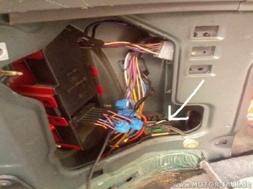

Irgendwo ist hinten ein Relais verbaut das die Nebelschlußleuchte vom Microschalter her abschaltet bzw zuschaltet. Mach mal dort zuerst ne Messung mit nem Mulimeter. Ich denk mal das sogar schon am Relais der Fehler sein wird.
Danke für die Tipps, die Kabel die an das Relais gehen sind jedoch nicht unterbrochen und somit
in die Installation der AHK nicht einbezogen ( Mein Eindruck).
Relais
Da hast nen Denkfehler. Ich meinte nicht unterbrochen sondern falsch geklemmt. Es gibt nen Steuerstromkreis und nen Laststromkreis.
Hallo Goofy28,
erstmal vielen Dank das Du Dich um mein Problem kümmerst und Hilfe anbietest.
Ich bin kein KFZler und somit Leihe.....
Mit unterbrochen meinte ich, das bei der Installation der AHK diverse Kabel durchtrennt wurden und durch Klemmen wieder verbunden und natürlich die Kabel die zur Steckdose der AHK führen dort eingebunden worden sind.
Die Kabel die an das Relais gehen sind wie gesagt nicht eingebunden sondern führen direkt in einen Kabelbaum der wohl von vorne kommt.
Ob vorne auch an irgendeiner Stelle Kabelanschlüsse verändert wurden weiß ich nicht, weil ich beim Anbau der AHK nicht dabei war.
Meinst Du jetzt der Fehler liegt im vorderen Bereich des Fahrzeuges ??? Wo kann ich da nachsehen ?
