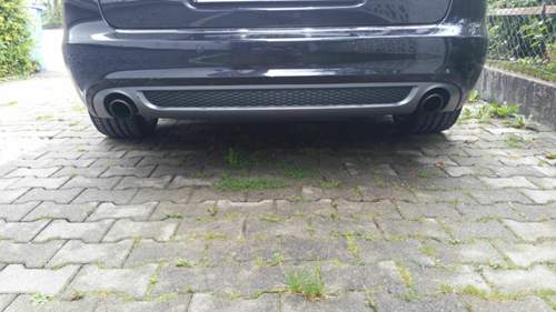

@Cinocasino schrieb am 12. August 2017 um 16:30:07 Uhr:
kann mann es sehen irgendwie klappt das net mit Hochladen
Hallo, so wie es auf den Bildern aussieht handelt es sich um die Standard Stoßstange. Der Diffusor ist dann ein Nachbau oder wurde angepasst. Somit passt der Originale S6 Diffusor nicht da der nur bei der S-line Stoßstange passend ist.
20170809-095005-8038023551138072664-5712504011721561342
@Dany_N schrieb am 28. August 2017 um 18:24:07 Uhr:
Am TE, hast du vorne die runden nebler in deinem A6? Weil der diffusor auf deinen Bildern ist der S-Line diffusor. Dann passt auch der diffusor vom FL S6, wie oben an dieser seite im eBay link.
Der S6 diffusor vom FL passt nur in der heckschürze(Stoßstange) vom S-line aussenpaket.
Ich habe diesen S6 diffusor auch an meinem (mit Miltek 2x2x80mm endröhre).
Mein FL ist ein 2011er mit innen und aussen S-line.

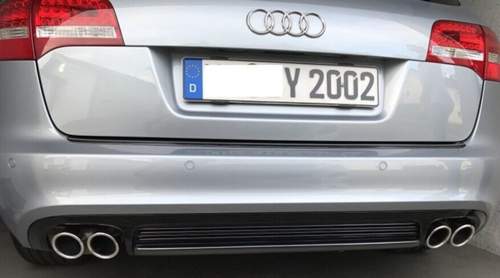

Img-1750
@Dany_N
hey danke erst mal für deine Hilfe habe mitlerweile die passende teile Nummer von Audi hab für das ganze teil 380 Euro bezahlt aber es passt
So sieht es momentan bei mir aus.😁
Heck
Blende

Ja ein Tod muss man sterben wenn mann das wie ja Teilenummer habe ich habe jetzt fast 2 Monate danach gesucht welcher diffuser passt
und der 3.0 tfsi macht einen megasound mit ESD duplex
@Passat v6 4motion
Beide Lösungen für Facelift S-Line und Standart Stoßstange wurden in diesem Thread schon verlinkt.
@Passat v6 4motion schrieb am 29. August 2017 um 21:49:04 Uhr:
@Cinocasino
Kannst Du evtl nochmal die Teilenummer aufgeben? 380 Euro ist aber ein stolzer Preis
Hast Du nur den Diffuser gekauft?
4F0807521 1RR / 4F0807791 1L1
Wie oben im ebay link bei Wipprecht zu erhalten.
Der besteht aus zwei teilen und, ja, der ist leider das 4 fache was der vom S6 VFL kostet.
