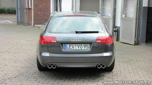

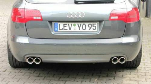

Vielleicht machen diese bilder deine entscheidung leichter?
Wenn der dicke einen DPF hat, wird nichts schwarz.
(meiner ist auch einen 3.0tdi)
Img-5045
Img-5044

Ich konnte die krummen Dinger auch nicht mehr sehen.....meine Lösung:

Den Diff. hab ich aus der Bucht Fa. LL-carstyle. Art.-Nr.: 4F9 071 611, 180,00
Die Endrohre von Autohaus Singer/Marktoberdorf, Art.-Nr.: 4F0 253 681,
Schellen: 8E0 253 139 zusammen 195,00 inkl. Mwst und Vers.
Dazu kommt noch der Lacker mit 80,00.
Viel Kohle für Optik,aber die krummen Teile sind nu weg!!!🙂😛

Ich wollte am anfang eigentlich die dicken krumme behalten, fand ich irgendwie eher zum diesel passend. Aber ich wurde schwach und habe mir die Milltek anlage geholt. Im endeffekt bin ich damit seeeehr happy. (der brummelt so schön).

Der S6 wurde doch immer mit 4 rohr anlage geliefert, sollte also passen.
Die endröhre vom S6 sind sogar etwas kleiner als die von der milltek anlage. Bei mir sind es li und re 2 x 80mm

Genau, original audi (siehe teilenummer), hat um die 100 euro gekostet mit ausschnitt für die AHK.
Gekauft, montiert. Kein lackieren notwendig, eben so wie auf den bildern.
