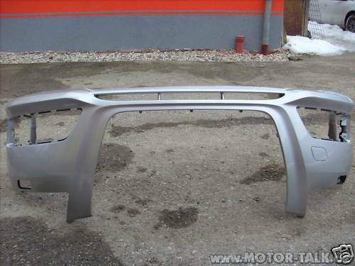

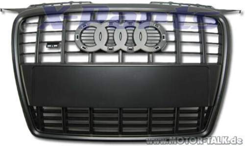

Hallo... ich habe mein A3 von DubbleFrame auf SingleFrameGrill umgerüstet. Motorhaube folgt noch.
Nun die Frage(aber nur Antwort, wenn ganz sicher):
Muss ich die neue Schürze und Motorhaube eintragen lassen?
Zahlt die Versicherung, wenn man hätte eintragen müssen und es zum Unfall kommt?
Würde ich jetzt die neue Motorhaube bekommen (Hagelschaden)?

also den umbausatz von dfg ( manche sagen dubble frame *gg* ) auf sfg gab es ( oder gibt es noch ? ) original von audi.
artikelnummer weis ich jetzt grad nicht mehr, der umbausatz ( auf standard-sfg-front ) beinhaltet jedoch den stossfänger, haube und benötigte kleinteile. also eben die teile, welche sich auch jeder selbst einzeln besorgt.
dazu gabs ein offizielles gutachten von audi.
das ist zb auch jenes welches ich mitführ im auto falls mal einer blöd wird von unseren freunden am strassenrand.
mfg, michael
also eigentlich sind ja alles original Teile und somit dürfte es da gar keine Fragen geben.
DAS einzige ist der Prallträger, den musste ich austauschen sonst hätte die Stoßstange nicht gepasst.
Hier im Forum haben aber manche den mit dem Hammer, Flex etc. bearbeitet. Das wiederum war mir
zu heiß, falls wirklich irgendwie herrauskommt..."Der Fußgänger hätte kein gebrochenes Bein, weil Prallträger bla bla..(du weist worauf ich hinaus will =)"
Den Prallträger hat Audi am Anfang auch bearbeitet.. Da stand beim S3 wörtlich drin, ist mit Werkstattmitteln anzupassen... und das heißt: Flex!
Wass habt ihr eigentlich immer mit eurm Prallträger. ich habe von einem Bekannten die Stoßstange abgekauft und an meinen A3 BJ August'04 dranngeschraubt. Kann es sein, dass man den Prallträger nur flexen muss wenn man die S3 oder s-line exterieur front mongtieren will?

Dieses Gutachten muss ja einen Zweck erfüllen. Ich habe das Gutachten nicht. Was kann mir im schlimmsten Fall passieren? Stichwort: TÜV, Polizei, Unfall

war nur komisch dass mein prüfer bei der felgen- und federneintragung gemerkt hatte, dass ich einen anderen sfg dran habe ( s-line ext + silberstreifen dran ). da meinte er, dass er das gleich miteintragen wird da das nicht ganz original aussieht. dazu hatte ich ihm die artikelnummer vom grill geben müssen.
nun ist bei mir eingetragen: umbau auf sfg s-line
ich denke somit habe ich mir die umbau-eintragung irgendwie erschlichen 🙂
