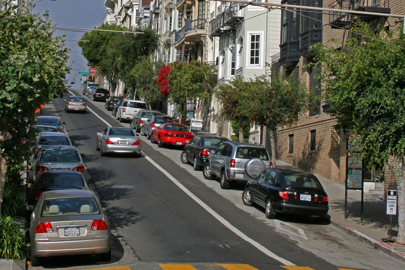

ich lach mich schlapp!
schon mal in san francisco gewesen? dort wird auch am berg geparkt und die autos bleiben stehn!
http://images.canusa.de/.../...trasse-auto.cr2916x1943-0x1657.800x.jpg
1.gang und handbremse normal anziehn langt vollkommen, außerdem hält der 1.gang mehr als die handbremse.
gruß
Ich denke auch das der A3 ein wenig wertiger sein sollte als ein alter Opel Astra, die Handbremse wird das schon überleben, keine Bange.
