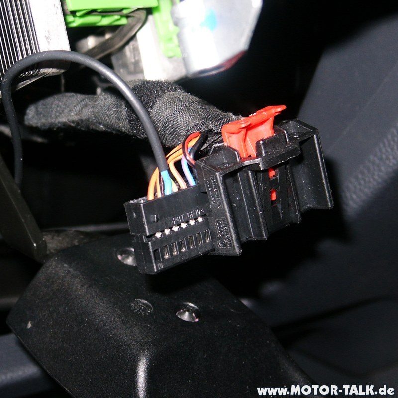

Ich habe bei meinem Audi A3 2.0 FSI Bj:2005 mit FIS einen GRA Golfhebel nachgerüstet. Leider funktioniert er nicht.
An dem HEbel ist ein ON<->OFF Schalter aber im Armaturenbrett leuchtet keine gruene Tempomatlampe wenn man ihn anschaltet. :-(
Vor dem Einbau habe ich einiges gelesen und war vorbereitet. Es lief eigentlich alles reibungslos und ich hatte erwartet dass das Kabel am Pin13 vom LSG fehlt. Hmm wie auf dem Bild zusehen war es aber schon da, ich hoffe ich habe richtig geschaut.
Ich war danach bei Audi und habe es versucht freischalten zulassen aber nichts da. Kein GRA.
Heute hatte ich mein Auto nochmal zu Audi gestellt damit sie versuchen den Fehler zufinden, aber der Meister meinte, dass der GRA-Schalter so nicht mit dem LSG zusammenpasst und das es nicht geht. Er meinte, dass Sie einiges mit der Codierung probiert haben aber nichts hat ihn aktiviert. Leider haben die sich die Verkabelung nicht angeschaut und ich werde das Gefuehl nicht los, dass sie auch keine Lust hatten danach zu suchen. Er beharte auf der Meinung das es nicht geht und schon gar nicht mit einem VW Hebel und dem 1K0 LSG. Er wollte mir den GRA von Audi andrehen aber da habe ich abgelehnt.
Ich persönlich glaube ihm einfach nicht, aber ich kann auch falsch liegen.
Ganz ehrlich, manchmal denke ich die wollen einen nur für dumm verkaufen und das Geld aus der Tasche ziehen.
Fehlt eventuell doch einfach nur die Leitung P13 zu P4 am Wasserkasten?
Was sagt Ihr denn dazu?

Hier der T20 Stecker am LSG. Die schwarz/weiße Leitung müsste eigentlich Pin13 sein oder hab ich da nur nicht richtig geschaut?
Ist doch eigentlich wie hier: http://www.motor-talk.de/.../Attachment.html?attachmentId=430514
Das Audi-Eigene Codiergerät meckert, daß die GRA nicht funktioniert/das LEnkstockmodul keine GRA unterstützt. Der Freundliche soll den Code Manuell eintragen, die Meldung bzgl. nicht kompletter Funktionalität ignorieren, und voila -> es sollte klappen.
Grüne Lampe kommt nur wenn GRA auf an, über 30km/h und dann Set gedrcükt wird.
Wenn, an dem LSG-Stecker das Kabel aus PIN 13 raus kommt bei dir, dann ist es auch im Wasserkasten angeklemmt. Meines wissens nach muss die GRA am LSG freigeschaltet werden und im Motorsteuergerät sonst funzt es nicht. Ich hatte auch erst die Problematikt, bis wir drauf gekommen sind.
nur zur sicherheit, den satz hast du gelesen und beachtet!?!
das grüne GRA lämpchen kommt nur wenn du mind. 30km/h fährst und die set drückst!!
am stand sieht man da genau gar nichts!!
das war bei mir das selbe prob. nichtmal die werkstatt wußte das und dachte es funktioniert nicht.

Hallo niverl,
jepp den Satz habe ich gelesen und war erstaunt. Wollte das eigentlich heute morgen testen, aber ich habs auf der Fahrt zur Arbeit vergessen. :-(
Ich meine aber auch das ich es schon auf der Autobahn probiert hätte, bin mir aber nicht sicher ob ich das genau so getestet habe.
Aufjedenfall ein sehr guter Tipp, da ich davon ausging, das die gruene Lampe schon im Stand angehen würde. Danke an "prof.dr.hase"!

@prof.dr.hase
Yeah!!! Es funktioniert!! Ach ist das geil!
Vielen Dank für den Tip. Wahrscheinlich haben die bei Audi richtig codiert aber wussten nicht das man erst ab 30km/h und durch drücken der Set Taste den GRA aktiviert.
Habs gestern auf der Heimfahrt getestet und es klappt.
