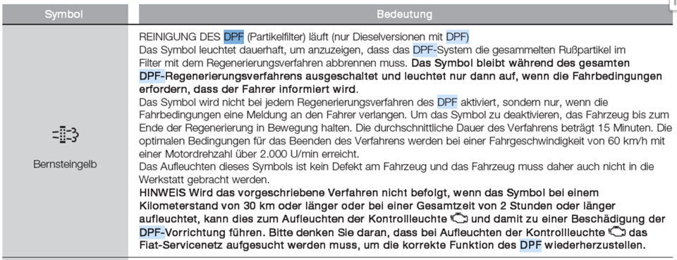

Mich beschäftigt das mit der DPF Regeneration immer noch, die Indizien (Anhebung Leerlauf, Lüfter etc.) habe ich schon wahrgenommen, aber warum zeigt das Auto einem das nicht an?!
In der Betriebsanleitung wird diesbezüglich auch ein bernsteinfarbenes Symbol im Kombi erklärt, siehe Anhang.
Hat das jemand schonmal in seinem Fahrzeug gesehen?
Ich bei meinem (mittlerweile 24TKM) noch nie.

Das Symbol erscheint auch normalerweise während einer Regenerierung nicht, wenn diese normal abläuft. Wird die Regenerierung aber zu oft durch den Fahrer abgebrochen (ausschalten des Motors, obwohl Regenerierung nicht beendet) dann erscheint dieses Symbol, um mitzuteilen, das die Regenerierung nicht abgebrochen werden soll. In meinem Opel Insignia leuchtete das Symbol einmal auf. Hätte ich die Meldung weiterhin ignoriert, wäre der nächste Schritt die Werke gewesen zur Zwangsregenerierung.
Wie von
@polomaiki
beschrieben ist das die Anzeige für eine sogenannte "Zwangsregeneration", wenn (egal ob durch das Fahrprofil oder System bedingt) mehrere Regenerationen in Folge abgebrochen wurden. Das Fahrzeug ist dann bis zum erlöschen der Lampe zu bewegen. Andernfalls kann das System schaden nehmen.
Erlischt die Lampe nicht, kann eine Werkstatt per Diagnosegerät eine Regeneration einleiten. Diese wird dann nach einem bestimmten Schema abgearbeitet. Diese Regeneration sollte man auch manuell vor einer AU machen lassen, sollte man durchgefallen sein. Anschließend wie schon beschrieben einige Kilometer bei niedriger bis mittlerer aber gleichmäßiger Last und Drehzahl fahren.
Sollte eine so eine Regeneration nicht bringen, kann unter Umständen eine professionelle Reinigung des Filters (dazu wird er ausgebaut, aufgeschnitten und ausgespült) zum Erfolg führen. Das ist weit günstiger als ein komplett neuer Filter, hält aber meist auch nicht ganz so lange vor. (In der Regel verlängert man die Lebensdauer eines Filters mit einer professionellen Reinigung um ca. 50%)
