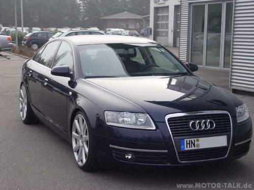

so jungs...ich bin fertig...erstmal...😁
bereifung 245/30 8,5x20 et 38 mit 40mm spurplatten pro achse...also komm ich so auf eine einpresstiefe von 18mm...
Tieferlegung hab ich 45/30 von lowtec...nichts gezogen oder weggeschnitten...hab nun 30mm begrenzer auf der vorderachse und hinterachse 40mm...ansonsten alles super...donnerstag is denn bei mir tüvtag...😁😁😁

Kommt scho net schlecht nur weng hoch is er...

ja auf der hinterachse könnt er noch nen wenig...aber da ich öfter mit beladenem kofferraum fahre und viel autobahn is mir das genug...sonst müsste ich auf die breite verzichten...und würde auch dauernd auf dem begrenzer liegen...😉
